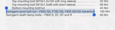

Ketekites Arrancando Registrado 26 Nov 2012 Mensajes 57 Puntos 18 Ubicación Tarragona 11 Ene 2024 #1 Buenas compañeros, pues tengo esa duda y no lo consigo encontrar, alguien sabe el par de apriete del basculante trasera de la f800gs 2011?
Pablito800 Arrancando Registrado 23 Ago 2023 Mensajes 38 Puntos 8 Ubicación Cantabria 19 Ene 2024 #2 Hola Ketekites! El par de apriete es de 100Nm luego de apretar tienes que comprobar que el brazo se mueva libremente! Adjuntos F4C13DCB-99F9-4B85-BBBE-36DE051E7DCE.jpeg 56,4 KB · Visitas: 9
