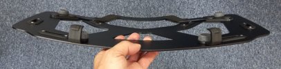

Gaditanum, ahí te mando alguna foto.
Las dos primeras son del catálogo de Isotta, para que veas cómo quedan puestas sobre el Top Case (Yo aún no he puesto la mía)
La otras 3 son de la parrilla que me llegó ayer, según la saqué de la caja.
Foto 3, cómo es por arriba.
Foto 4, cómo es por abajo, viéndose lo apoyos de goma que trae para proteger el Top Case
Foto 5, de perfil
Lógicamente, el envío también incluye las piezas e instrucciones para montarla.
El montaje es muy sencillo. No hay que taladrar nada en el Top Case.
Se quitan los tornillos que sujetan el acolchado del Top Case y, usando esos agujeros (y los tornillos que te envían) se atornilla la parrilla. Listo.

La de Isotta, la encargué y pagué compré el jueves 12 y ayer miércoles 18 ya la tenía en mis manos.

¿El resultado final? ... para gustos los colores. Creo que queda bastante bien integrado. Personalmente, me gusta.
Mi idea es quitarlo cuando no vaya a hacer un viaje con mucho equipaje, pero.. al verlo tan integrado... ya veremos si lo quito o no.
Ahí van unas fotos del "antes"20220524_133632.jpg20220524_133647.jpg20220524_134429.jpg20220524_134451.jpg20220524_134638.jpg y fase de desmontaje del acolchado
Ahora unas fotos del proceso de "presentación de la parrilla en los agujeros del Top Case" para cuadrarlo bien.
