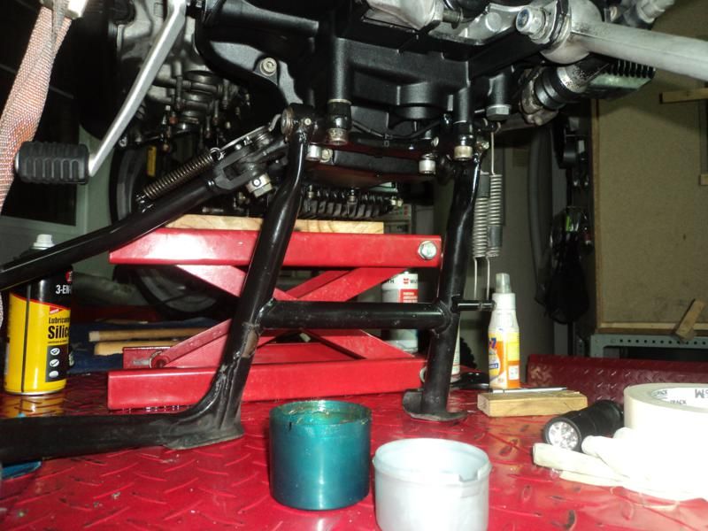

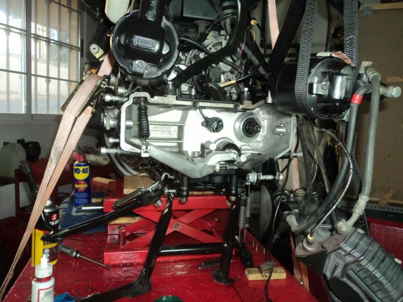

Buenas de nuevo, esta tarde he vuelto a faenar con la K y ha tocado pata de cabra que se movía mas que un garbanzo en la boca de un viejo ; quito los muelles, las chapitas, y cuando quito el tornillo cual es mi sorpresa que digo, where is the casquilo??? y efectivamente no lo lleva. Según el despiece debe de llevarlo, pero no se si al ser de las primeras basta con el casquillo del sangrador. Os dejo unas fotos:
Piezas limpias. En la foto no se aprecia bien pero los muelles está doblados. El trozo de cable es para quitar los muelles :).
Mierda que llevaban encima...

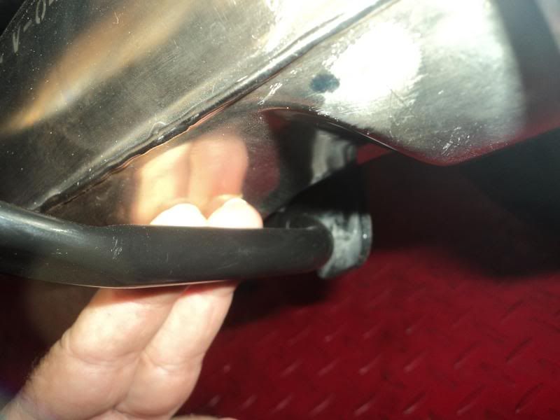

¿Está la pata un poco doblada, es mi imaginación o es que es asi? :huh:
"Comido" de aguantar el peso...

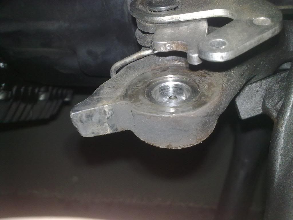

Casquillo rayado y rosca del engrasador corrida.

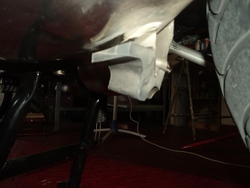

Pestaña donde va atornillada la pata, por arriba...
...Y por abajo
...Y por abajo

La pata no está doblada, es así (al menos respondo por lo que conozco en mi moto)
El engrasador si una vez limpio, su bola interna funciona no lo cambies, sólo es para engrasar.
La pestaña donde va atornillada la pata (como dices tú) ... yo lo llamo apéndice :D es donde va embutido el casquillo que no encuentras, a decir verdad por la foto no lo veo, pero cabe la posibilidad que tras sacar el tornillo y retirar la pata se haya caído al suelo y como es redondo lo tengas por ahí "escondido", pega una visual para ver si aparece. O toca con el dedo el apéndice a ver si está puesto y por la roña no lo ves, ten presente que queda a ras.
El problema no es el engrasador sino el casquillo donde va atornillado que no está muy bien.
Cuando he quitado el tornillo lo único que ha caído ha sido el casquillo con el engrasador, de hecho he metido el dedo varias veces por el apéndice para quitar la roña y no ha salido nada.

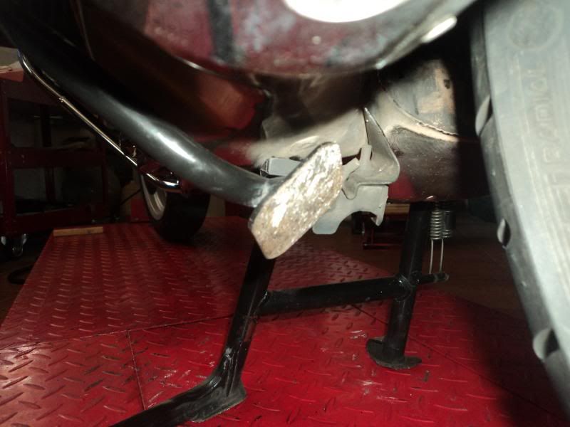

Acaba de ver el post que hay sobre la pata de cabra, pero es el de la 1100LT de T-93, ¿alguien que tenga una K100RS 16V podría poner una foto de la pata de cabra de cabra? es que al no llevar el casquillo me ha dejado un poco descolocado y según el despiece si lo tiene que llevar. Gracias de antemano.
exactamente de que parte de la pata de cabra te interesa la foto??'....si me lo dices la hago y la cuelgo.
un saludo
ahi va esa,que la tenia por ahi....a ver si te vale.
Perfecta, no se si la habras desmontado pero es que me quedé ayer atónito cuando al quitarla no estaba el casquillo :shocked:, en fin en 23 años pueden pasar muchas cosas. Por cierto, ¿Puedes comprobar si tiene mucha holgura? es que la pata es igualica a la mia; cuando la recoges, ¿te pega el golpetazo en el tubo de escape (CLACK)? ¿puedes hacerle una foto a la goma del tubo de escape donde pegan la pata y el caballete?
Muchas gracias
en mi moto el caballete ajusta bien en la goma y no hace ningun ruido,y la pata de cabra una vez extendida tendra como 6-8 mm de juego...no se si me explico.....a ver si estas fotos te pueden servir.
un saludo
Perfectas, estás hecho un máquina, jejeje; entonces al recoger la pata va directa a la goma sin tocar el tubo de escape ¿verdad? Por cierto, te felicito por el pedazo de trabajo que has hecho con la K, las habrás dejado como nueva, seguro.

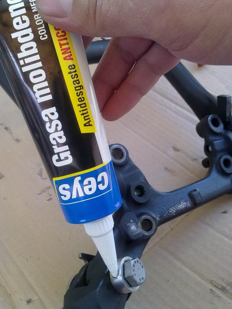

Por cierto, Fernando, ¿qué tipo de grasa o aceite le echaste al cojinete de la pata? Gracias.
Pues la que ves en la imagen ... que tenía por casa
Si retiras el engrasador puedes aplicar la grasa con la cánula del bote.
Por cierto, ¿qué tipo de aceite se le echa a los casquillos? ¿cómo se engrasan? ¿hay que aflojar el engrasador o por presión cede la bolita y entra? ¿con qué se engrasan?
se le hecha grasa....por el engrasador,al conectar la bomba de engrasar y bombear,la presion hace que ceda la bolita,y se para cuando ves que sale la grasa vieja por los lados...limpias el sabrante y arreglado(asi es como lo hago yo).

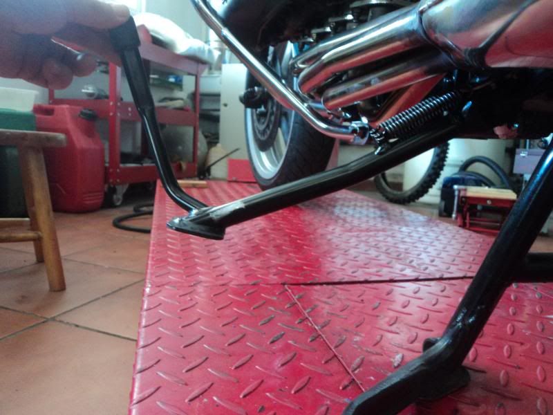

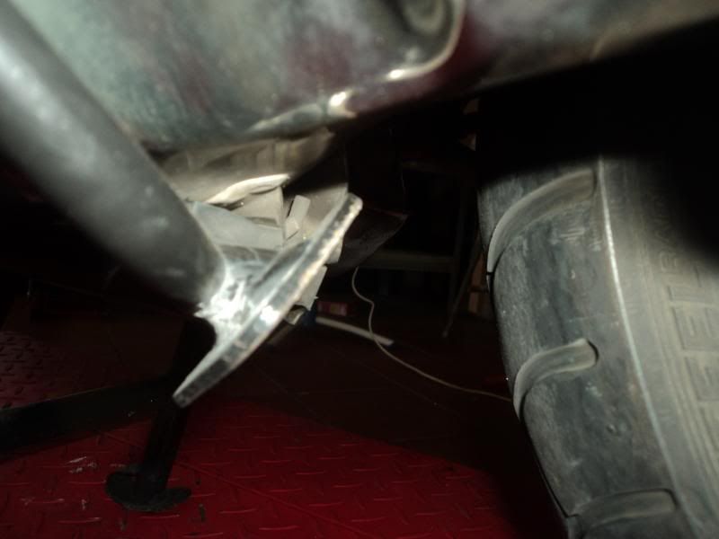

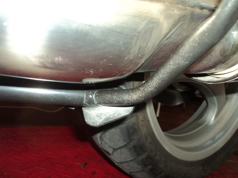

Bueno pues esta tarde ya me ha llegado el casquillo y por fin se ha quedado la moto lista para este verano (eso espero, tocaré madera jajaja). Os dejo con unas fotos de la pata:
Casquillo...
Piezas nuevas...
Casquillo en su sitio...
Para quitar los muelles he usado un trozo de cable de cobre de antena...
Resultado final...
Después de cambiar todas las piezas todavía sigue dando un poco en el escape :angry:, pero por otro lado ha mejorado un poco; si es que a las nuestras abuelicas no se les puede pedir tanto :D.
