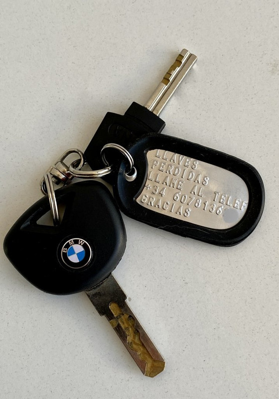

Una idea, yo encargué hacer esas chapitas de aluminio con el numero de teléfono y la puse en mis llaves, podría ser que si alguien las encontrase hicieran la llamada y nos ahorramos hacer una copia y si estamos de viaje si aparecen igual podemos seguir
Y en plan mas barato las etiquetas esas de plástico típicas para identificar llaves apuntar allí el teléfono, no queda tan chulo pero es igual de efectivo
Pero si a ese número le falta una cifra 😜😜
Es muy buena idea. Haré lo mismo.
Me encanta esta idea!!!!

Llave perdida Zona Vallès Oriental - Barcelona
Bueno, otro que se ha dejado la llave en el bombin y por el camino la he perdido.
Entre Mollet y Barcelona, al llegar a Barcelona en el primer semáforo me saltó el aviso en el cuatro.
Fuí buscando caminando para atràs un rato y nada. Y todo esto sin poder para la moto y dejándola en un cruce encendida!! ya que si la paro no la enciendo ya que la de plástico estaba en casa.
La broma... 277€
