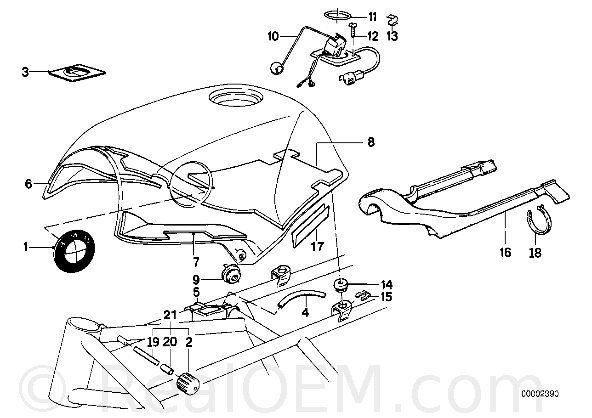

Me he comprado una k100rs ;)y desde hace poco, despues de andar por carretera, por el lateral dercho debajo del filtro aire, me resuma gasolina, :-? ¿es esto normal ?
No debería salir por ahí gasolina, salvo que el conducto de desagüe de gasolina de la valvula de presión del depósito de gasolina, esté obstruido. ::)

Gracias Karlos por responder :), me inclino más por lo que comentas del desagüe de gasolina pues normalmente es cuando le echo gasofa, aunque no le lleno del todo el deposito.

Mi pregunta es ¿donde esta citado desagüe? :-/. gracias de antemano.

En cuanto al desagüe, se encuentra en la parte lateral derecha, justo delante de la caja eléctrica de relés, que verás al levantar el depósito de gasolina, el cuál está formado por un embudo rectangular 5 abrazado al chasis, con un tubo de goma que va hasta la rueda trasera. ::)
Puede ser también, que la válvula de presión del depósito de gasolina esté demasiado sensible, y al echar gasolina, deje escapar algo de gasolina, en vez de hacerlo cuando la gasolina dilata y crea un exceso de presión en el depósito de gasolina. ::)

Coincido plenamente con Karlos; solamente te quiero pedir que revises que la pieza cuadrada a que hace mención Karlos, no se encuentre obstruida con sucio...., ese problema se lo detectamos a una K100RS / 1985 que reconstruimos hace poco, se separa la manguera y se limpia. ;)
Esto daría lugar a que lo que debe salir por la manguera del desagüe se salga por lo alto y "Chorree" por el lado derecho a la par de la caja del depurador de aire. (Lado derecho). En cualquier caso hay que separar el tanque y revisar de dónde viene la fuga. ;)

Tenias razon Karlos y Panda, por fin he tenido tiempo y lo he comprobado. Esta mañana le he llenando el deposito y me he dado una vuelta y ni gota de gasofa :D.
