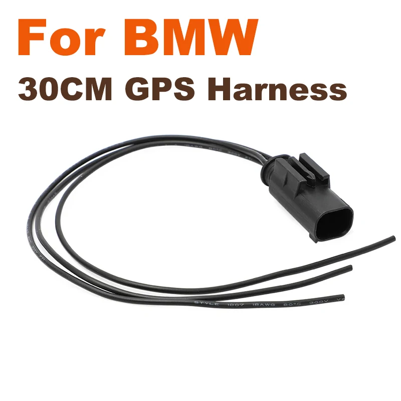

Podrías sacarla de la toma USB o si sigue llevando de la alimentación del GPS. Pero como corriente de excitación a un relé alimentado de batería con su fusible y tal. Puedes conseguir conectores para hacer la "derivación" y no cortar ni tocar ningún cable.
SAludos
Pues lo mas fácil, pero no barato es ir a BMW. Vendían un cable en "Y" que se intercalaba entre el cable de la toma de mechero y la toma de mechero. Y para el cable del GPS tb lo hay.
La otra opción es mirar en Wallapop que hay gente que los suele vender ya hechos o en Aliexpress que suelen vender conectores sueltos y cables hechos.

Yo estoy buscando información, tampoco entiendo mucho, se que están los cables en y pero habitualmente no son canbus y para este tema no se si es o no necesario, he encontrado esto, espero sea de utilidad, si alguien se atreve que mw cuente, que voy detrás
Entiendo que esto nos podria servir, si. Aunque entiendo que a Denali le gusta vender el pack con su MotoCan €€€.
Parece fácil, veo más complicado pasar los cables hasta la batería 🥲, desmontar media moto no me pone nada.
