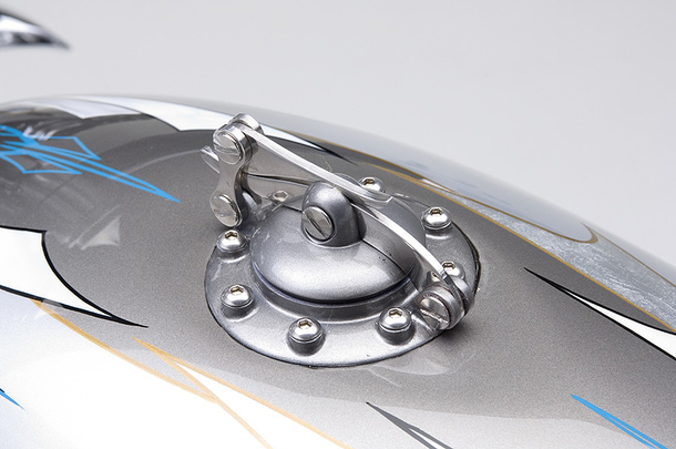

He encontrado este tuto para cambiar el tapón por uno de aviación. Hay que echarle un par de egs para meter la sierra al depósito,pero si se quiere algo original,hay que echarse para delante. :D :D :D :D
Este es el que queremos poner ::)
Lo primero sujetamos bien el depósito a la mesa de trabajo,en este caso con cinta de embalaje ::)
Hacemos un dibujo con las medidas del tapón nuevo y después de hacer un agujero con el taladro,con una segueta o similar cortaremos la chapa en la forma del dibujo. ::)
Como se puede ver,antes de empezar a cortar,es recomendable meter un trapo dentro para recoger en lo posible los restos de chapa ::)
Después de señalizar los agujeros de los tornillos,taladramos ::)
Y ya vamos poniendo los tornillos y apretando y listo nos queda el nuevo tapón ::)
Montamos todo otra vez y a disfrutar con el repostaje rápido y vacilar delante de los amiguetes con un tapón....nuevo ::) ;D ;D

El depósito de gasolina, aún vacio, tiene gases explosivos. Antes de empezar a cortar o taladrar, yo lo enjuaguaría varias veces con agua, y haría las operaciones con el lleno.
Una chispa al cortar nos puede dar un buen susto.

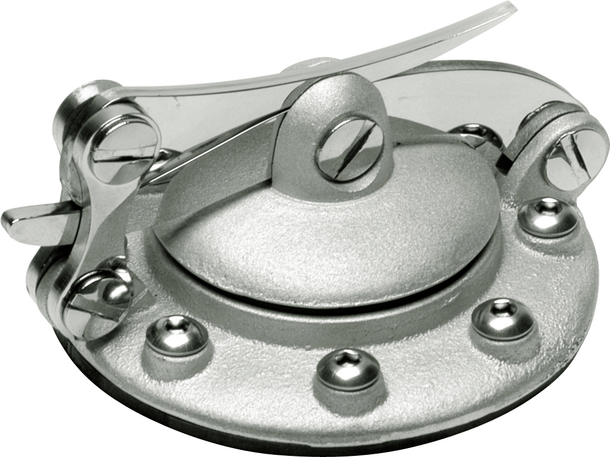

El tapón enrasado o lo más plano posible , es una tendencia que toma fuerza en el mundo custom  ::)
Los tipìcos que ya conocemos de moto japo  :P  ;D
Y hay uno muy molón  8-)  (lo digo por que es de Rizoma)  :-X y viene con su llaverito ,  para la apertura  ;)

Ya se qu es cuestión de gustos, pero el Monza se sale, el último con tanto saliente cerca de la entrepierna no me da confianza aparte de lo que ha comentado Victor de la pintura.

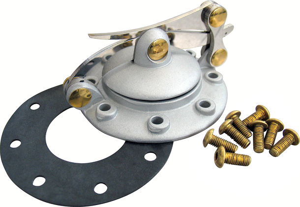

Por todo eso, me acabo de pillar otro "monza" :D
Como este de 2'5" de Flora 8-) ... solo que un poco más pequeño, de 2"
