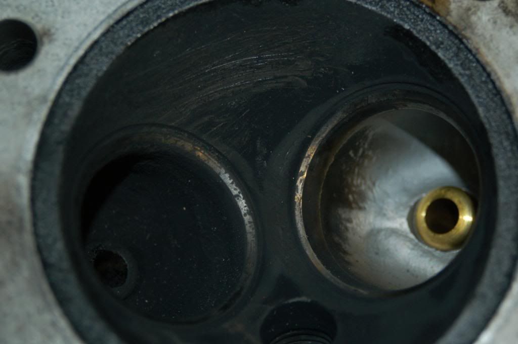

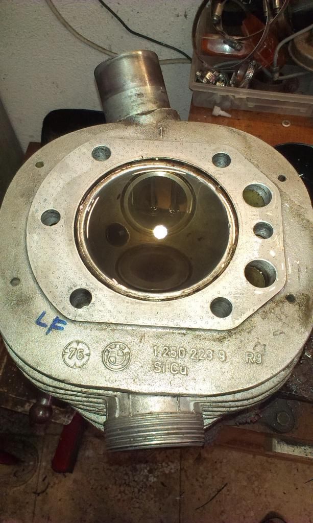

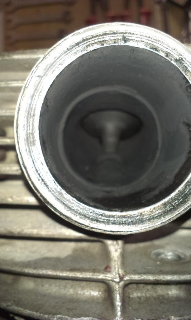

En cuanto a las culatas, les ha tocado un esmerilado. Andaban algo tocadas a simple vista de asientos. Tenían fogueos e incrustaciones etc. Lo dicho, el bote de pasta gruesa y fina de Kraft y la ventosa para darle al tema.
Al principio con la prueba de la gasolina, acababa calando. Ahora no se cuela ni gota.
Aquí estado previo de una de ellas. Como veis (no sé si es normal, pero intuyo que no..), hay carbonilla y hollín en el conducto de admisión.
y bueno, tras unos 10 minutos o así
Seco. En el escape es más cantosa la fuga, porque de haberla el negro se vuelve más negro. Como veis nada. En admisión tampoco, ni en la otra culata. Esmerilado exitoso.
También comprobé a ojo el juego de las guías de las válvulas. Ninguna holgura apreciable.

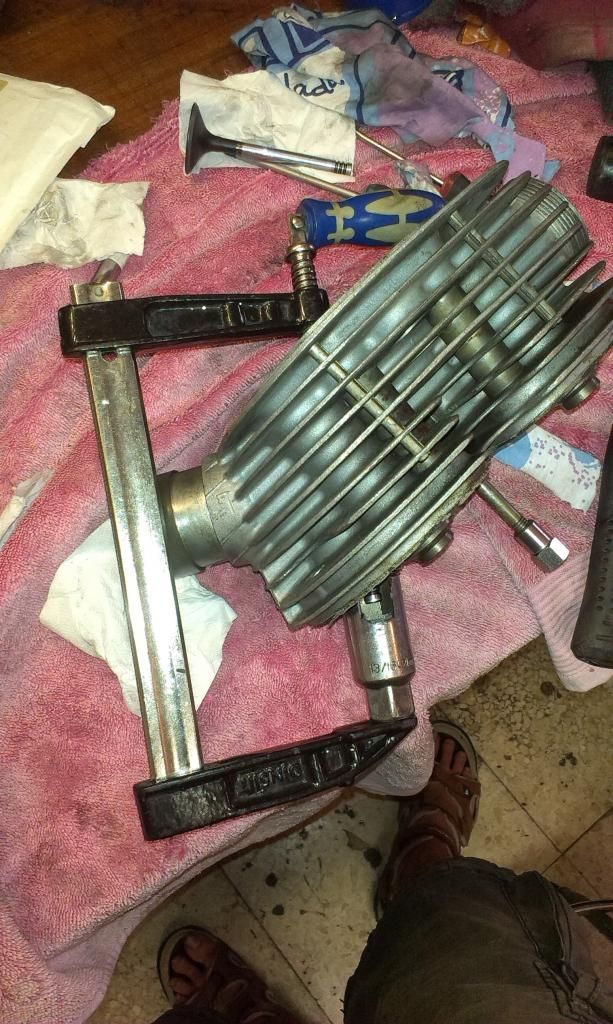

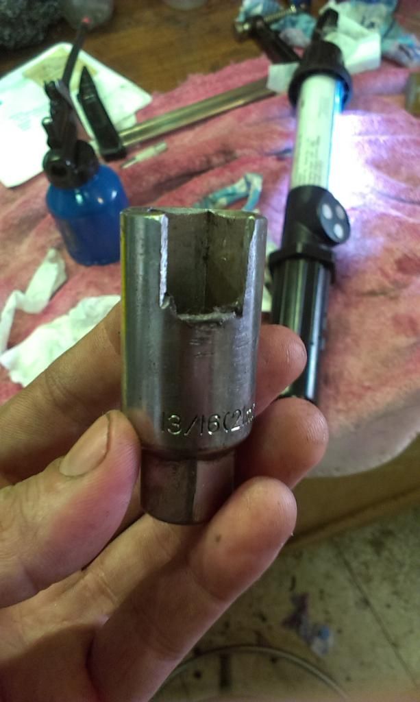

Aquí el invento que hice para desmontar las válvulas
Como tenía por ahí en un cajon varios vasos de carraca para bujías repetidos, aproveché uno, que con un minuto de radial quedó así.
que sumado a un gato de los chinos de 4 euros, que tiene el detalle de poder poner transversal el tornillo que lo cierra, y que tiene la medida justa...
Permite poner y quitar las 4 valvulas en 10 minutos.

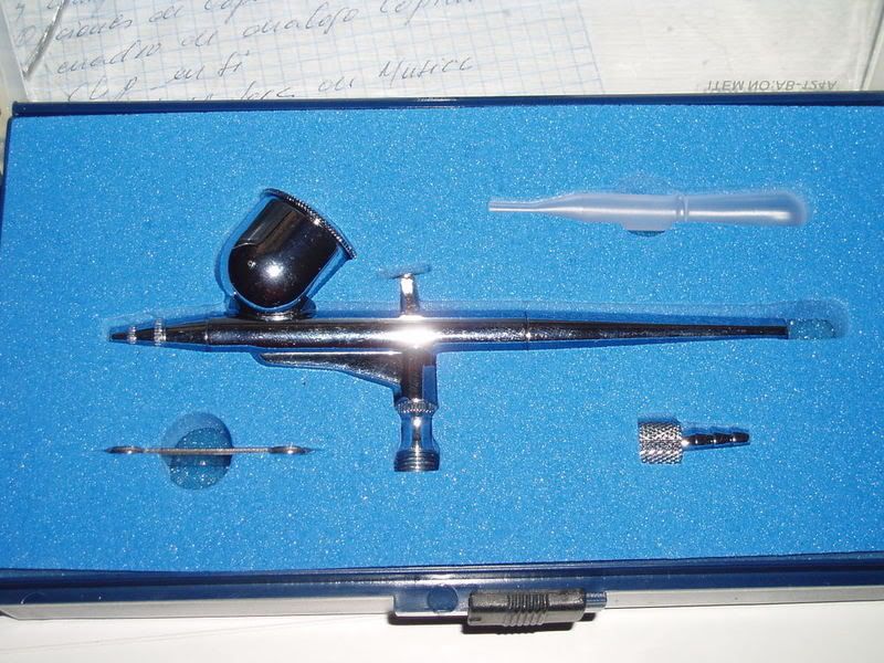

Lo siguiente, y tras colocar las cintas de filetear, era llevar las piezas a un pintor, que las lacase, para así proteger la pintura y el fileteado.
aquí otra mala muestra del resultado.
