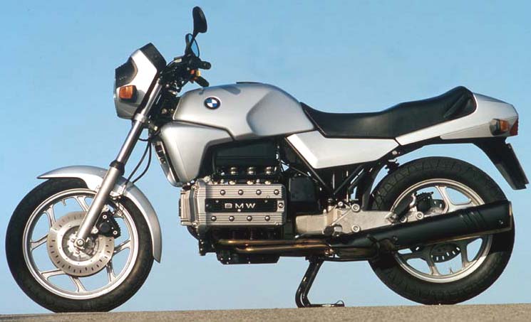

Hola me a surgido una oportunidad de cambiar mi k100 base del año 1986, que me estaba dando bastantes pegas. hace poco me empezo a echar humo blanco por el tubo de escape de manera exagerada. Se a solucionado echando el limpiador de inyectores.
La caja de cambios suena una barbaridad y la bomba de gasolina esta en sus ultimas.
Me han ofrecido una bmw k100RS creo que el modelo de 8V, de 1986, sin abs. Creo que se tratara de este modelo
Todavia no e ido a verla pero por las fotos esta muy bien.
Queria consultar a los posedores de esta que diferencias hay entre una y otra, y sobre si son compatibles entre ellas los recambios.
Como recambios hablo disco de freno, pinzas y amortiguador. Ya que tengo montados discos y pinzas brembo y amortiguador mejor que el de serie y la idea es intercambiarlo. Y sobre el asiento mi modelo trae el asidero en el porpio asiento, no en el colin y no se si podre trasladar mi aseinto tapizado personalizado a la nueva moto.

Creo que es casi todo o todo compatible, de echo diria que es la misma moto pero con el carenado, en cuanto a lo del asiento, si cambias tambien el colin, de creo que tengas problemas, la mejor forma de saberlo es meterte el el RealOem y ver en referencias cruzadas.
