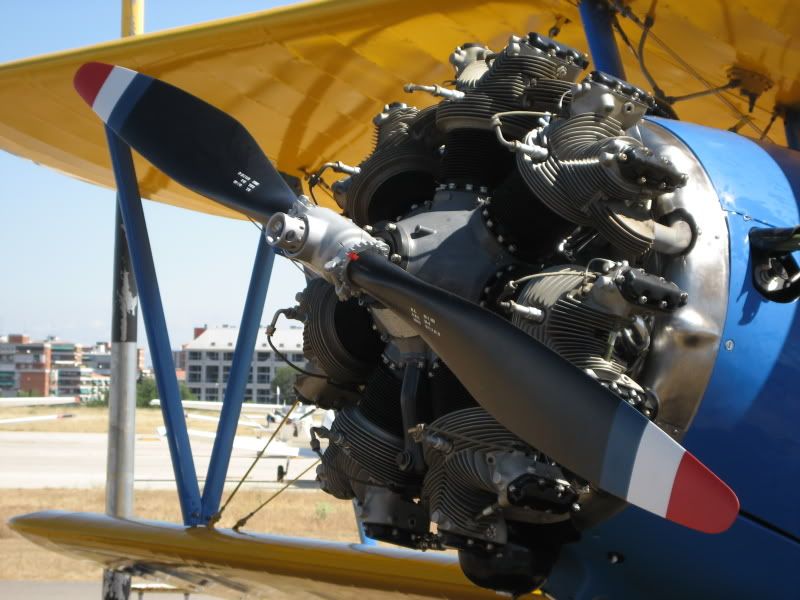

Bueno quería aprovechar para contaros un poco de historia de la marca de nuestra moto, muchos ya la sabreis, pero otros, seguro que no, y así ya pueden contar algo de culturilla a sus colegas de ruta:
Para el que halla visto la pelicula "Descubriendo a Forrester" ya sabrá el significado del emblema BMW, pero si no lo sabeis ahí va:
La compañía BMW se crea de la fusión de dos empresas dedicadas a la aviación. En 1925 nace la Bayerrische Motorring Werker (BMW) (si mirais en la placa del cuadro de la moto suele venir ese nombre, en la de la 850rt pone Werker Ag, que no sé que significara AG)  que , después de hacer aviones, pasa al mundo de las motos y posteriormente al de los coches, al absorber la marca Dix.
El emblema esta formado por un circulo en cuyo interior se encuentran dibujadas las aspas de la hélice de un avión en movimiento dejando ver el cielo azul (fijarse en el efecto de una helice en movimiento)(relacionado con sus inicios como constructor de aviones), parte exterior aro negro con el nombre bmw en parte superior.(algunos al aro exterior le añaden otros logotipos,... ;D ;D ;D)
La verdad es que si vais por el Museo del Aire o por la Fundacion Infante Orleans, ambas en Cuatro vientos (Madrid), esta segunda con Aviones históricos en Vuelo, podreis observar aviones que tienen el mitico motor boxer, pero no de dos cilindros, sino de unos cuantos más, de ahí, debe venir la fiabilidad, ya que no creo que se averiaran en vuelo. Bueno para muestra un botón, digo una foto:
Bueno, espero que os halla gustado la información. Un Saludo ;)
cita de Rotax74
La compañía BMW se crea de la fusión de dos empresas dedicadas a la aviación. En 1925 nace la Bayerrische Motorring Werker (BMW) (si mirais en la placa del cuadro de la moto suele venir ese nombre, en la de la 850rt pone Werker Ag, que no sé que significara AG) .......
AG son las iniciales de .....Aktienkapital-Gesellschaft... o lo que nosotros conocemos por Sociedad Anonima, igual que tambien habras visto en muchas empresas alemanas GMBH que son las iniciales de ..Gesellschaft mit beschränkter Haftung... que nosotros conocemos por Sociedad Limitada......
Y estas cosas las conozco no porque sepa Aleman.... ::) ::).. pero es que llevo casi 14 años trabajando para los alemanes.... :) :)
SaludoVsssss
