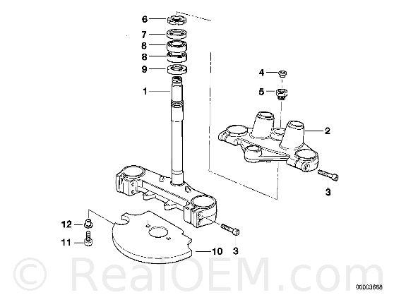

Alguien sabe si hay que pedir los casquillos en los que entran los rodamientos, o ya bienen estos con los rodamientos?
Tengo que cambiar algo mas o solo esto?
Las pista viene con el rodamiento (nº 8 del gráfico). No hace falta pedirla aparte.
También conviene que pidas la pieza nº 9. Es un guardapolvo que se puede estropear fácilmente al extraer el rodamiento inferior.

Muchas gracias Picander.
Esta es la magia del foro, preguntas algo y la respuesta aparece.
Pedire los rodamientos y el guardapolvo.
Picander, otra pregunta:
En los videos, se ve que lleva 2 rodamientos, uno por la parte baja del eje, y otro en la parte de arriba, en el despieze solo aparece uno, que parece que es el de la parte baja.
El otro, en que figura biene, he mirado todo el despieze y no lo encuentro por ningun lado, a no ser que los dos sean iguales, pero en el video el de arriba se ve mucho mas grande.
