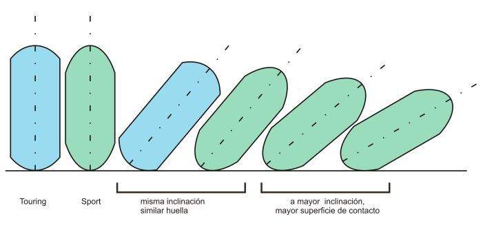

Iba a dibujarlo yo, pero ya que existe, pues la pongo. En recto la huella del neumático quedaría dentro de la proyección de la llanta. Cuando inclinamos la moto, la huella se sale de la proyección de la llanta y se aleja de la del eje de la rueda. Cuanto más inclinamos, más nos alejamos de la proyección del eje de la moto y más necesidad de adherencia necesitamos. para disminuir esas necesidades, descolgamos el cuerpo, evitando que la proyección del eje se vaya tan lejos de la huella. Hay una forma muy visual de explicarlo. Aprieta con el dedo completamente vertical hacia la mesa. No pasa nada. Sigue apretando pero a la vez inclina el dedo. llega un momento en el que el dedo desliza. Ese es el límite de adherencia de tu dedo sobre tu mesa con ese peso.
Cuanto más se acerca el eje de la moto a la horizontal, o lo que es lo mismo, más se aleja la huella de la proyección del eje de la moto, menos adherencia tenemos. Ahí entra en juego el compuesto de nuestro neumático y la forma de la rueda. Según el tipo de carcasa, en U o en V, mantendremos menos o más huella. Esta ilustración ya la hice tiempo atrás para explicarlo aquí en el foro. Están un poco exagerados los perfiles, pero es para que vea más claramente la diferencia:
Lo que vengo a explicar es que con ruedas deportivas se puede inclinar mucho la moto en las curvas porque aumenta la huella y que con las turísticas no ganas huella en la inclinación porque no están construídas para ello. De todos modos y puestos a llegar al límite del neumático, cuanto más deportivo, más tumbada permite y más lejos está el límite de banda de rodadura, lo que permite un paso por curva más rápido, mientras que para la misma velocidad, un neumático turísitico necesitará de más ayudas de conducción para no alcanzar su límite, por ejemplo desplazar nuestro cuerpo para cambiar el equilibrio de la moto, vencer mejor la centrífuga y requerir menos inclinación para la misma curva y velocidad. En las dos ruedas de la derecha, la turística ya habría superado su banda de rodadura y estaría derrapando o algo peor.
Bien, aquí ya introducimos un zoom sobre la forma de apoyar el neumático sobre el asfalto, y no nos limitamos a estudiar el sistema de fuerzas que la moto aplica sobre la carretera. Muchas gracias Pingu.
Por eso decía que la física de la moto es tan compleja como queramos, y que una interpretación incompleta puede llevar perfectamente a conclusiones erróneas o igualmente incompletas. Además es muy difícil preveer sobre el papel la interacción de todos estos hechos físicos actuando a la vez.
De lo explicado hasta ahora, podría deducirse que en las motos clásicas o más turísticas, el descuelgue bien hecho puede aumentar la seguridad en curvas rápidas, pero es que veo manuales/expertos que recomiendan el descuelgue siempre que queramos ir ligeritos.
Y esto hasta que alguien no venga y ponga el siguiente zoom sobre cómo el caucho se micro-adapta al asfalto rugoso de la carretera según la inclinación y la deriva de la moto, lo que nos haga volver a replantear todo. Dicho esto sin menospreciar a nadie, que he aprendido un montón en este hilo, por favor.
En resumen, mi conclusión sobre todo esto es llevar tu moto (que puede ser perfectamente distinta a otras) a un circuito e ir probando estilos para ver en cuál vas más rápido, seguro o cómodo, según te parezca, si puedes ayudado por un profesional.
