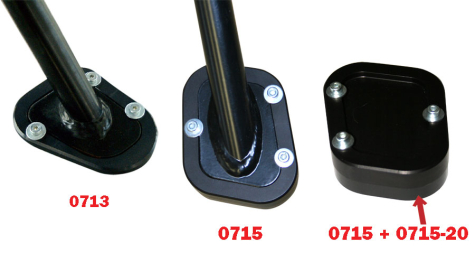

Puede ponerle esto, además de ampliar la pata de cabra también la eleva, tienes varias opciones de diferentes alturas en el mercado,
Ampliación pata de cabra para BMW R1200GS & R1200GS Adventure | Accesorios Hornig para BMW

Según el modelo de ampliación de la pata de cabra, puedes poner "capas" para levantar la moto un poco.
placa-de-elevacion-de-4-mm-para-la-ampliacion-de-la-bandeja-del-caballete-lateral-bmw-r1200gs-adventure-desde-2006-acceso.jpg
Esta es de touratech.
Recomiendo encarecidamente no poner alzas o tacos para que la moto quede elevada una vez uses la pata de cabra. Una cosa es que decidas instalar una pletina que de mayor superficie de apoyo, esa pieza es realmente útil.
El motivo por el cual no lo pondría es sencillo; piensa que a mayor inclinación, mayor peso de la moto se apoya sobre la pata de cabra, y esto le da estabilidad una vez la aparcas. También has de valorar otra cosa y es que no siempre aparcas la moto en superficies perfectamente niveladas. Puede que aparques en una zona inclinada de manera que cuando saques la pata de cabra, veas que a esta tiene menos distancia libre al suelo, en caso de llevar alzas, esa distancia extra te impediría sacar la pata. No se si mes estoy explicando correctamente.
