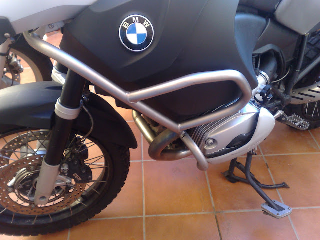

Unas buenas defensas son imprescindibles,las superiores no necesarias,aunque con maletas al caer,puede volcar mas la moto y tocar las tapas laterales de deposito e intermitentes delanteros.

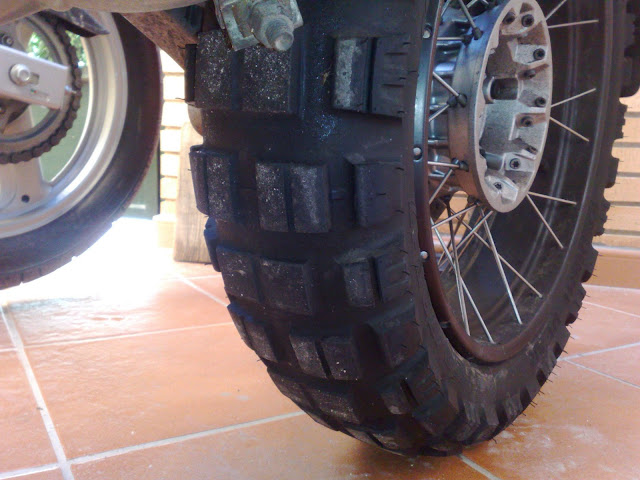

neumaticos de tacos pero no los mas agresivos(traveler por ejemplo, yo llevo unos mitas e10, pero me gustan mas lo heidenau k60, ya no los fabrican en nuestra medida ha de ser en 140)

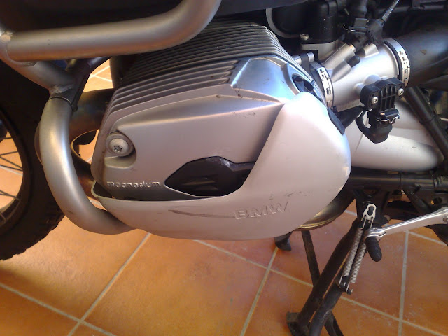

defensas, bajas y superiores.
protectores cilindros, de aluminio

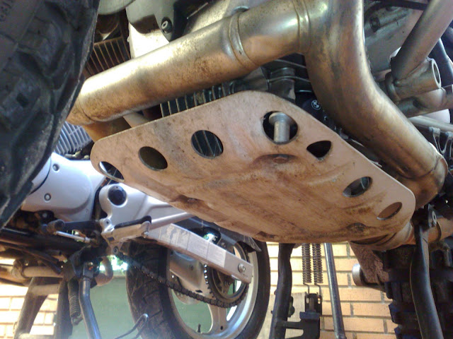

cubre carter

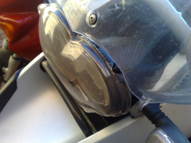

protector de faro, yo llevo uno muy discreto de zetenich, que no necesita visera

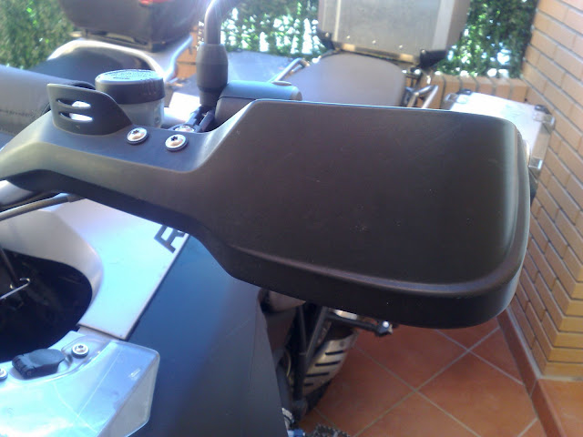

cubre puños (mejor con proteccion de aluminio)

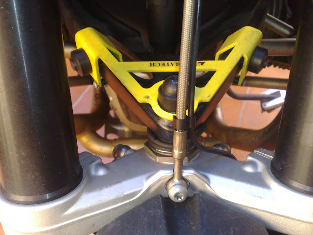

protector de barra de direccion, en touratech 40 0 50 €

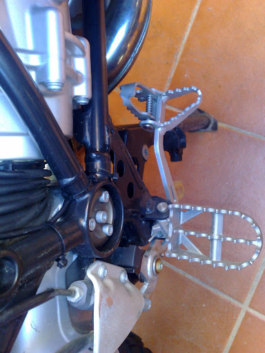

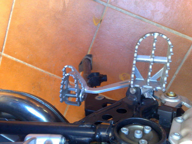

estriberas mas anchas y sin goma o resbalaras, o las de la adv ( con las de la gs normal terminaras con dolor de pies, hay que ir levantado en uso off) se puede hacer una placa mas grande y atornillar.
suplemento para elevar el pedal freno(al ir de pie no podras usar el trasero o sera muy incomodo) una placa dentada y atornillada, sino gasta pasta y el de la adv.

como muy bien ha apuntado apo, indispensable una ampliacion de la pata de cabra, sino vas a ver impotente como se hunde en la arena o terreno mullido y terminando en el suelo la pesada gs, y ya no te cuento para levantarla.
la mia es artesanal, no me gustaba la de touratech,y ademas la queria mas grande y con mas altura, cuando esta cargada se nota mucho esa ayuda extra para ponerla vertical antes de iniciar la marcha.

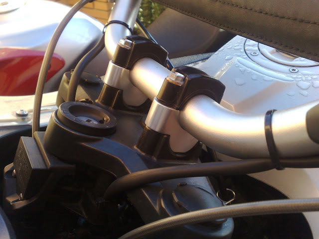

Ahora me falta poner las defensas, una palanca de cambio regulable, la palanca de freno más grande y las estriberas anchas..

Después de los comentarios y fotos (muchas gracias) creo que pediré las defensas (completas) el protector de faro, el protector de dirección y el protector del potenciometro del acelerador. Para todo lo demás... sentido común y suerte.

Y ese protector de dirección...cómo es? Dónde lo puedo ver y cómo actua?
