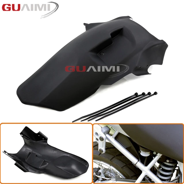

El guardabarros yo no lo pondría... actualmente llevo uno y voy a quitarlo
Se me ha descolgado al perder uno de los tornillos y llegué a casa el otro dia con olor a chumasquina de ir rozando la rueda y eso que fue ON
Si que miraría un protector , pero de la suspensión trasera, como bien leí por ahí, todo el barro que podamos evitarle que se le meta en su funcionamiento, me gustó la idea y en parte, no deja de hacer la función de guardabarros, pero la rueda, creo que mejor si va al aire
