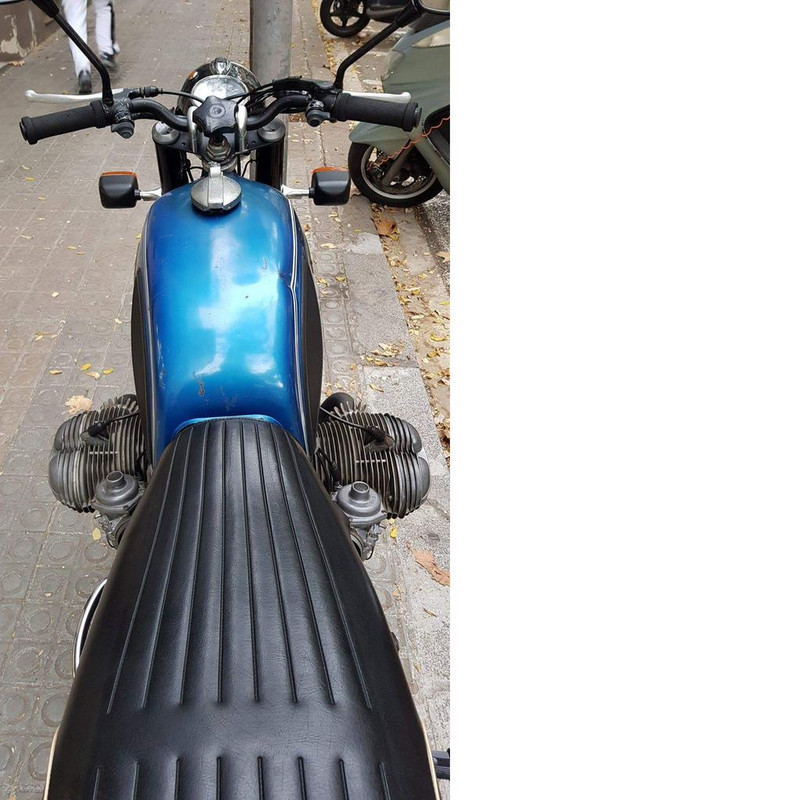

Os explico, hace unos días me surgió la oportunidad de comprar una R 80 GS que en realidad es lo que estaba buscando, me dijeron donde había una y al ir a verla resulto que ya estaba vendida, había esta otra y como hace tiempo me hacía ilusión tener una con el reloj encima del faro por un impulso me la quede, vaya por delante que no es por desvalorar esta maquina ni mucho menos, sino por explicar una sensación que he tenido de posible equivocación en la compra por culpa de un ….YA QUE……. supongo que con el tiempo le cogeré cariño y después de hacer alguna excursión con ella ira a mas, en fin siento dar la tabarra porque la moto en si es bonita y con cuatro arreglillos quedara muy presentable ya que de motor esta y suena muy bien, como llevaba tiempo parada la he hecho repasar para no cogerla y solo con una batería nueva hacerle pasar un calvario y aquí está la susodicha que os la presento,con la ITV pasada a la primera, un saludo a todos.

gracias Robemumoto, buscaba una GS porque al tener la 90 s queria otra un poco diferente, lo dicho es porque me parece que son muy iguales, salvando las diferencias claro esta de motor, pero si de estilo, la lastima es no tener dos posaderas para llevarlas las dos a la vez,jejejeje, un saludo.

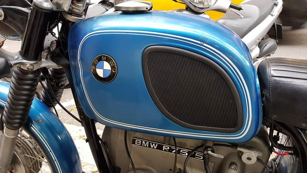

Muy guapa, para mi la "barra cinco" tiene algo especial ese deposito, ese marco del asiento, el faro, tienen su encanto ;);)

Yo creo que los bollos como dice Mate en cars son parte de su historia y no me gusta quitarle la patina. El bollo del lado izq no me molesta pero el del derecho clama al cielo. Si le pasase a mi zagala estaría pesadilleando con ello muchos días.
No sé que tienen los hierros azules que me parecen preciosos.

Si la pintura es original, puede llevarlo a un experto que le saque el bollo sin repintar y luego descontaminar la pintura y encerar y queda con su pintura original de epoca...ya lleva ahí 50 años casi...nada podrá igualarla....PERO SOLO SI FUERA LA ORIGINAL, CLARO...algunas veces han sido repintados con mal acabado y no merce la pena recuperar el esplendero original, que cuesta casi mas que pintar.
Me consta que es original , miraré que le quiten los bollos y hare de alumno de Miyagui... dar cera... pulir cera :D:D:D
En un coche es más fácil por que subes las ventanillas y soplando por el tubo de escape se le quitan. El problema es que la /5 no tiene ventanillas que subir.
Fuera coñas la chapa de un deposito no es la de la aleta de un coche, tiene un rato de faena fina el que le meta mano.

Las marcas de guerra (bollos)son señal de identidad, y antes de dar cera lo limpias con alcohol de quemar que no ataca la pintura y saca todos los restos de suciedad

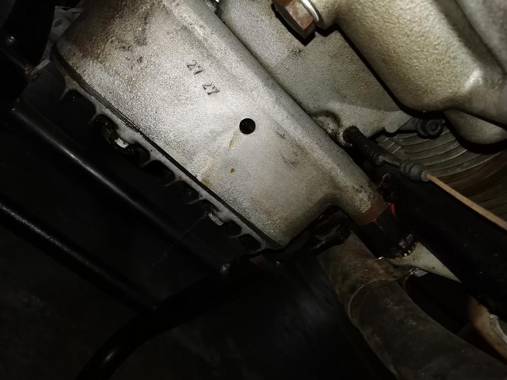

una pregunta os quería hacer a los entendidos, en la parte baja y trasera del motor, digamos en la cajita donde va el aceite hay un pequeño agujero , tendria que estar tapado con alguna gomita o algo ?? porque por ahi me parece que rezuma un poco de aceite :rolleyes::rolleyes: disculpad mi ignorancia :oops::oops:
No es la ventanilla del volante? Si es ahí lleva un tapón negro de goma.Si te rezuma
aceite por ahí....puedes tener una fuga en el retén de cigüeñal .....o mucha roña y figuillas de años..yo le echaría con el motor en marcha un spray de contac cleaner que desengrasar todo ese espacio..limpias todo lo que te va a largar por abajo y cuando esté limpio si hay fugas te lo cantará por abajo

O te refieres a este? El mío está tapado

primero de todo, gracias por preocuparos, es exactamente este, le he puesto un taponcito de goma :rolleyes::rolleyes::rolleyes:....... si es peor el remedio que la enfermedad ya me direis :oops::oops::oops:

No lo tapes, ese es el "desagüe" de la bandeja donde cae aceite por posibles pérdidas.
Puede ser del motor o de la caja de la transmisión, los puedes identificar por el color/olor.
Ahora veo que lo tienes limpio, imagino que lo has limpiado, controla si se vuelve a ensuciar (tal vez estaba sucio de antes)
Ahora te saco una foto de la bandeja y la cuelgo aquí.
Que la bandeja este sucia es normal. Si ves que luego de usarla efectivamente cae aceite por ese agujerito (veras que queda chorreado, y gotas en el piso) deberás ver de dónde viene

pues luego le quito el taponcito, lo limpie 75 km's antes de esta foto que es de este mediodia, ya que vi una gotita en el suelo despues de moverla unos 40 km y mire de donde había salido , le pase un trapo,era la primera vez que la cogía y llevaba unos meses sin moverse,tal como lo ves esta sin limpiar,en la parte alta, o sea lo que se supone la bandeja no hay nada de aceite ni residuos,se ve limpia,ire observando ,muchas gracias.
Entonces de momento yo no haría nada, sólo quitarle el tapón que has puesto y controlar si vuelve a gotear (para un buen control también limpia la bandeja, que podría tener suciedad de años, y todo lo que posteriormente veas sucio sabrás que será de ahora)
