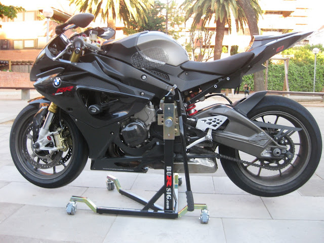

Pues os presento a mi lingote aleman:
muy bonita, y ya con los primeros accesorios.
ENHORABUENA ;)
por favor no dejes de contarnos impresiones.
Que si... que es guapa... ya lo sabes....(tienes que secar un poco el piso... se nota la baba :D)

Cosillas que me he encontrado al montar:
- La tapa del embrague de carbono, mucho Alpha-racing pero hay que hacer un pequeño rebaje para que entre >:(. y del Pick-up uno de los cantos toco el carenado, a ese tambien le toca pasarle algo de lima.
-En cuanto a la tapa de embrague de Alpha racing: viene con 3 tornillos que son como un dedo mas cortos que los originales, asi que la monte con los originales.
-Ohlins encaja perfectamente, lo unico que alli donde esta se hace dificil el acceso, pero eso pasaria con cualquier otro que le pusieramos.
-El catradioptico ya lo puse por la tarde.
-El carbono del Julius encaja a las 1000 maravillas.
-Los topes anticaida nos los pude instalar porque me faltaca la llave de 50, el lunes se la bajo al mecanico de la RD para que me los ponga.
-Rejillas: no las monte ya no tenia mas ganas de tirarme por el suelo
-Portamatriculas: si llevas alarma hay que sacar el soporte, pero es algo muy sencillo y rapido. OJO que cuando sacas el tornillo que sujeta la alarma al soporte no se te caida por dentro, como a mi, que tuve que desmontar la tapa antirebufo para recuperarlo, ni con un flexo imantado llegaba hasta donde se metio. A la matricula hay que hacerle los "bujeros" superiores (2) nuevos para el soporte ya que no coinciden con los originales, vamos que yo llevo mas "bujeros" en la matricula que una rafaga de AK47
-Cupula: hay que desmontar los espejos, parece que no, pero si no los desmontas no la cambias.
-Puse el chip de hyper-espacio, no porque lo vaya a usar, sino porque como lo deje por casa, con lo pequeño que es, lo voy a perder.

Bueno... problemas....
estuve en el Box montando cosas...
1º, hay que sacar todo lo que rodea al radiador para poder ponerlo... son aproximadamente 3 millones de tornillos...lo bueno es que son todos iguales...
Colocacion del Protector del radiador... 3 bridas... 5 minutos...(mas que nada porque las bridas plasticas que trae son una mierda... si fueran UNEX... 2 minutos...)
Radiador de aceite... IDEM...
2º Protecciones carbono alpha racing... la del embrague casi se sebe ella sola al lugar... de del arranque... 3/4 de lo mismo... la de la tapa del lado del aceite... un ligero toque de lima... y pa dentro... los tornillos son del mismo largo que los de fabrica... pero de otro color.. así que dejé los de fabrica...
3º Ohlins.... aquí mi decepcion.... el amortiguador calza de puta madre... siempre que no tengas los demas plasticos... hay un tornillo que da por saco... y al girar a la derecha el vastago del amortiguador se quiere meter en el deposito del liquido refrigerante....
Osea... lo voy a solucionar... ya tomé medidas... necesito 2 distanciadores... pero no hay que vender (asumo mi responsabilidad en el tema) de que es quitar y poner...
4º una vez desistido el amortiguador de direccion... me decido a montar de nuevo el carenado... los 3 millones de tornillos entran sin problemas... al estar dividido en tantas partes se monta muuuuy facil...
5º montar protectores caida alpha racing... quito los tornillos del chasis (torx 50) y veo de meter los protectores... vienen 2 protectores... un distanciador... y dos tornillos allen... hecho en falta un distanciador mas... del lado que no pongo el distanciador (este va del lado de las branquias) parece corto... unas arandelas haran el apaño...
Poner en marcha... ver que todo funciona... no tiene precio...
