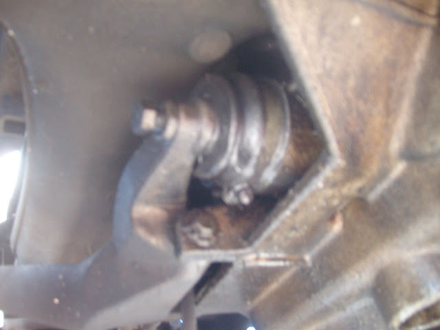

Os pongo una foto a ver si aclara algo (aunque la caja tenía más porquería que el palo de un churrero  ;D ;D).
Si observas la leva que empuja el embrague apoya o actúa sobre la pieza que va cubierta por el fuelle de goma (donde va el tornillo regulador de la distancia del embrague).
Al estar la leva sin el cable (no empuja) la puedes retirar hacia atrás y no regresa, entonces se sale un poco de aceite de la caja de cambios, pero al empujar de nuevo se llena otra vez y si el fuelle esta ok pues no sale más, (esto ocurría en la caja de la foto que trasteamos un día y pertenece a una k 75 s, aunque he leído que son todas iguales).
Si lo tienes roto supongo que el fuelle lo venderán suelto, observa que tal acceso tienes para cambiarlo con todo montado  :(.

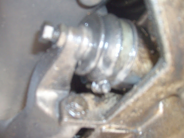

bueno tras las ayudas recibidas, me he enfangado un poco y os he sacado fotos del tema, aunque no salen muy bien.

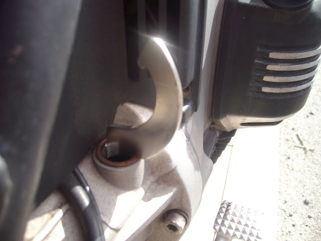

Lo primero que hice tras la preocupacion de quedar la caja sin aceite es revisarla, quito tapon, meto la herramienta y de nivel no anda mal, le falta un poco, pero me preocupa el color de la valvulina. He visto otras veces valvulina pero de cajas de 4x4 y nunca vi un color tan gris.

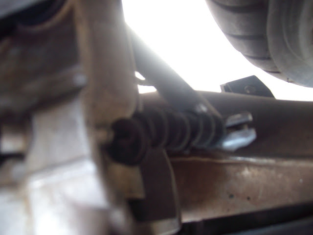

una apreciacion, para que me funcionara bien el embrague, habia tenido que ir tensando de la maneta, aun asi fijaos....esa es la holgura de la maneta, significa lo cual que el cable se ha estirado.
al revisar los 75mm+-1mm me encuentro que el fuellecillo del cable esta echo un cromo y la distancia no se corresponde, la foto sale algo borrosa pero creo que se aprecia
seguidamente me agacho a ver el fuelle del empujador, y no se si se puede apreciar pero el aceite-valvulina sale de por dentro del empujador, la rotura debe estar detras.

Me preparo para lo peor, que este roto el reten, al comentarselo a un amigo que es tornero me ha comentado que podria fabricarme un reten para el cojinete que hay detras del fuelle, y asi no tener que despontarlo todo como dice tabayu, pero no se si seria lo correcto.
De momento he apretado el tornillo del empujador, he eliminado la holgura de la maneta y las marchas entran con una suavidad increible, la maneta esta super blanda. El lunes hablare para que me traigan las piezas que necesito.

ahora que veo la foto de la medicion de valvulina ¿se debe hacer con la arandela puesta? yo cuando lo he medido no la tenia, saludos
bueno jphanton no tengo ni la mas remota idea, entiendo que si, que la arandela debe subir la herramienta unos milimetros, pero yo no pense en ningun momento en la arandela. He revisado el manuel y efectivamente, sin el o´ring (que es como le llaman los mecanicos) jaja
un saludo
3B23363B36363F2C3B295A0 dijo:
un saludo
en tal caso, si le quitas el grosor de la arandela, la medida que te da al comprobar es perfecta (anda que le habias echado de mas)
