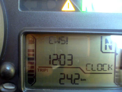

La verdad que hasta el día de ayer estaba contentísimo con mi R1200R,  :) :) pero lo que me paso ayer me dejo un poco defraudado,  :-[ :-[ os cuento.
Me encuentro unos días de vacaciones por lo que me decido a visitar a unos compañeros de mi antiguo trabajo y de paso enseñarles mi nueva maquina, hasta hay sin problemas el problema viene cuando llega el momento de marcharme y la moto dice que no arranca no me lo puedo creer, la moto no hace nada se enciende todas las luces del cuadro pero cuando aprieto el botoncito de arranque na de na, me empiezo a mosquear pues no me puedo creer que una moto con 55 días empiece a dar problemas.
Me fijo en el cuadro de instrumentos y observo un triangulito con las siglas EWS, joder esto que es, pues es el bloqueo electrónico de arranque, el servicio de atención telefonico de BMW me dice que pruebe con la llave de repuesto, claro la llave de repuesto no la llevo en lo alto por lo que un compañero se ofrece a llevarme a mi domicilio para recogerla solo eran 40 km ida y vuelta, pues pruebo la de repuesto y seguimos en las mismas,  yo no se que puñeta le paso, pero que la moto tirado me dejo y al final en la grúa acabo y desde ayer en el concesionario se encuentra.
Por eso os pregunto si alguno ha tenido este problema con esta misma moto o con cualquier otra pues no me parece una cosa normal que pueda ocurrir con una moto que tiene 55 día y vale un pastón.
Eso si, el servicio telefónico de atención de BMW se portaron muy bien.
El concesionario donde se encuentra la moto ya os contare.

Lo siento compañero, hay un post abierto sobre eso, es problema de la antena que codifica el arranque, en el buscador lo encontraras, no eres el unico, hay a montones con ese problema

A mi me ha ocurrido lo mismo. Es el problema del antirrobo. Tengo una F800ST y al mes y medio de tenerla con 800 km me dejó tirado. Y faltaba una semana para irme de viaje a Ibiza con la moto!!!
En mi concesionario se portaron muy bien y en dos días tenia la moto otra vez. Me comentó el recepcionista del taller que parece ser que BMW había enviado una alerta a los concesionarios, lo que es el primer paso para reconocer que hay un problema. Mi cuñado tiene una GS1200 Adevnture y le ha ocurrido 3 veces. Según le dijo su mecanico el problema es que el cableado de la antena está muy justo por lo que las vibraciones o los saltos si sales de la carretera hacen que se suelte o se rompa. Asi que no vasta que se sustituya la antena sino que hay que comprobar todo el cableado y cambiarlo si hay dudas.

Me extraña un poco!! Una vez que el motor arranca y esta funcionando, el EWS no puede parar el motor.
Mi GT emepzó a dar fallos de EWS y no sabía porqué. Algunas veces me arrancaba y otras no. Al final lozalicé el fallo, era el cable que alimenta y comunica el transductor de la llave, que en la GT está a la vista (justo delante del conector de la llave). Con los movimientos del manillar y ese cable muy ceñido por una brida, acabó por romper uno de los 4 cables que tiene. Pues bien, las solución temporal hasta sustituir el cable fue quitar el conector y hacer "manualmente" la conexión cuando encindo el contacto. Así me funcionaba el EWS en el check y podía arrancar. Una vez en marcha, soltaba el cable (es decir, me quedaba sin EWS) y el motor seguía funcionando.
El EWS solo corta en arranque precisamente ahí, cuando se arranca. Nada más. Una vez en marcha no puede parar el motor!!

Quiero comunicaros que por fin hoy, después de nueve días mi maquina se encuentra reparada, :) :) :)me dicen que han tenido que cambiar la dichosa piececita, y que por lo visto había algunos problemas para conseguirla. Bueno pero lo importante es que ya la tengo reparada y gracias.
Informaros que en el conce me dicen que BMW ha iniciado una campaña para cambiar la pieza que ocasiona los problemas con el bloqueo electrónico de arranque.
