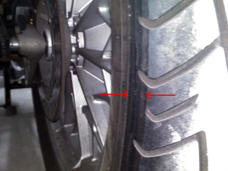

Cuando probe la R100RS antes de comprarla, tras dar una vuelta cortita, al parar la moto, el propietario me comento que parecia que la rueda trasera habia rozado con el guardabarros trasero en la parte izquierda.
Miramos las presiones y la del neumatico trasero estaba a menos de 1 kilo y ademas la precarga de los amortiguadores estaba en la posicion intermedia y puesto que soy ligeramente mas corpulento que el anterior propietario (unos 35 o 40 kilillos mas, gramo mas, gramo menos
) pusimos los amortiguadores en tercera posicion y con eso crei solucionado el tema. Pero ahora, 800 km mas tarde me encuentro que el guardabarros trasero se ha comido un buen trozo del neumatico (yo diria que unos 5-6 mm de ancho), como podeis apreciar en la foto:
He echado un vistazo al guardabarros por si pudiese moverse a los lados ligeramente pero solo tiene una posicion.

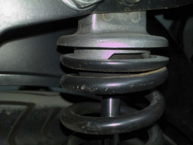

Los amortiguadores estan muertos, pero muertos, con la moto en el caballete y la posicion de precarga mas baja, hay una holgura entre el muelle y el sombrerete del amortiguador de unos 6 mm, como veis en la siguiente foto:
La goma que llevo es una Bridgestone BT45 en medidas 4.00H x18, por lo que he leido en el foro es algo mas ancha que una 120/90 y necesita un distanciador para evitar que roce en el basculante.
Creeis que el problema esta en los amortiguadores (en ese caso supongo que rozaria en ambos lados, no solo en la izquierda), o en el neumatico mal montado (sin separador o con separador inadecuado) .
