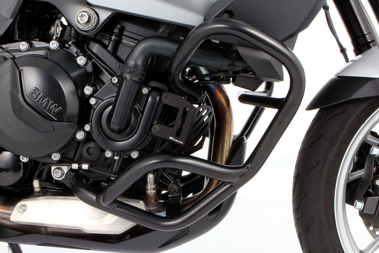

Supongo que te refieres a estos:

Eso es, Wunderlich tiene 2 modelos: extreme y sport, y el de sw-motech creo que es el que mas puede proteger.
Ojo que no podrás montar spoiler si montas estas protecciones.
