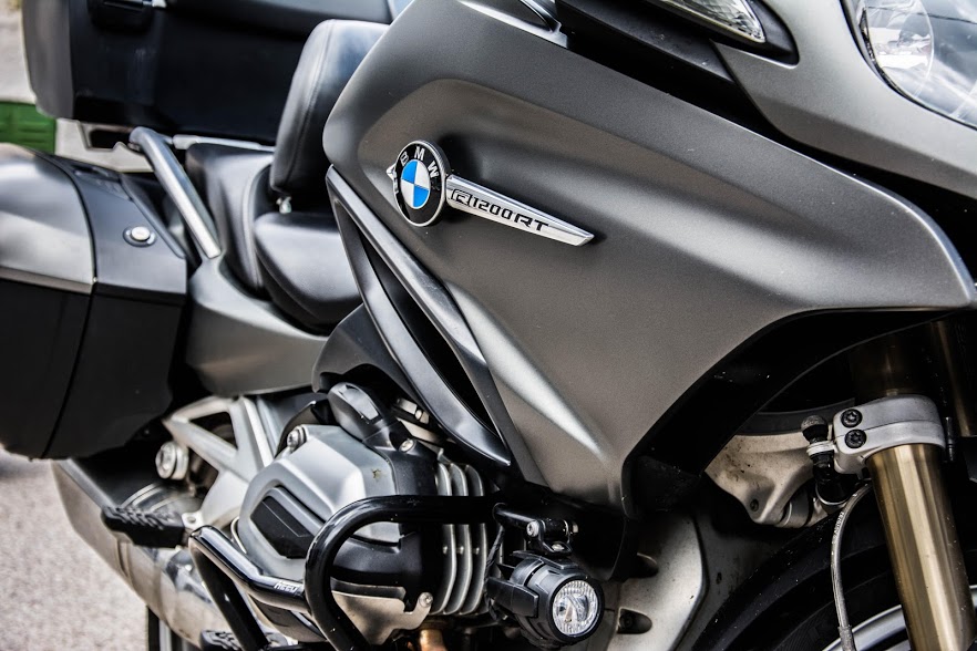

el problema de las de tubo es que si tienes instalados los faros auxiliares originales de BMW no los puedes poner, al menos yo no he encontrado ninguna marca que lo permita.

Creo recordar que el forero Carlosqui llevaba los faros auxiliares y ha montado las defensas de tubos. Eso si, tuvo que hacer un ajuste en los faros. A ver si pasa por aquí y lo pudiese confirmar.

Correcto, compras los soportes de Touratech y los montas en las barras sin problema ;).

Yo tenía los cuneteros originales instalados y le he instalado las defensas de tubos, eso sí, tuve que poner un tornillo más largo (ya no recuerdo) si en el lado derecho o en el izquierdo y utilizar un poco de maña, pero al final están instaladas ambas cosas.
