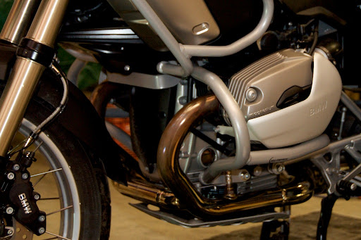

Os pongo foto a foto como montar la defensas sw-motech
La hoja de instrucciones viene muy bien explicado, en algo más de media hora lo hemos realizado, eso si, entre dos va mucho mejor, gracias Diablo por tu ayuda  :D
Todos los tornillos, arandelas, silentbloks, espaciadores,... y todo lo necesario para el montaje (excepto herramientas)viene con las defensas
En primer lugar pondremos la moto sobre el caballete central para poder trabajar mejor  8-)
Hemos quitado el tornillo Torx, (T55) (B en el dibujo) y lo ocupará un tornillo allen (M12)
En el (C) que no hay tornillo le pondremos un tornillo allen (M10)
En la parte de arriba izquierda hay que quitar otro tornillo Torx, (D) pero en la derecha no hay que quitarlo pues no hay (E)
Una vez quitados los tornillos ponemos el silentbolck, antes de montar las defensas, donde irán los tornillos D y E
Ya lo tenemos preparado para montar y empezamos a poner los tornillos, recordar de poner los bulones en cada tornillo que permitirá que la defensa no toque directamente con la parte de la moto
Ya tenemos colocados los tres tornillos por lado, o sea, seis tornillos, solo nos falta unir la pieza con una barra de unión que va con dos tornillos allen con su correspondiente tuerca
Una vez todo colocado apretamos con fuerza pero sin pasarse, nos falta la dinamométrica
Espero que os sea de utilidad y os quite el miedo a hacerlo, porque si yo puedo hacerlo, lo podéis hacer todos  ;)
