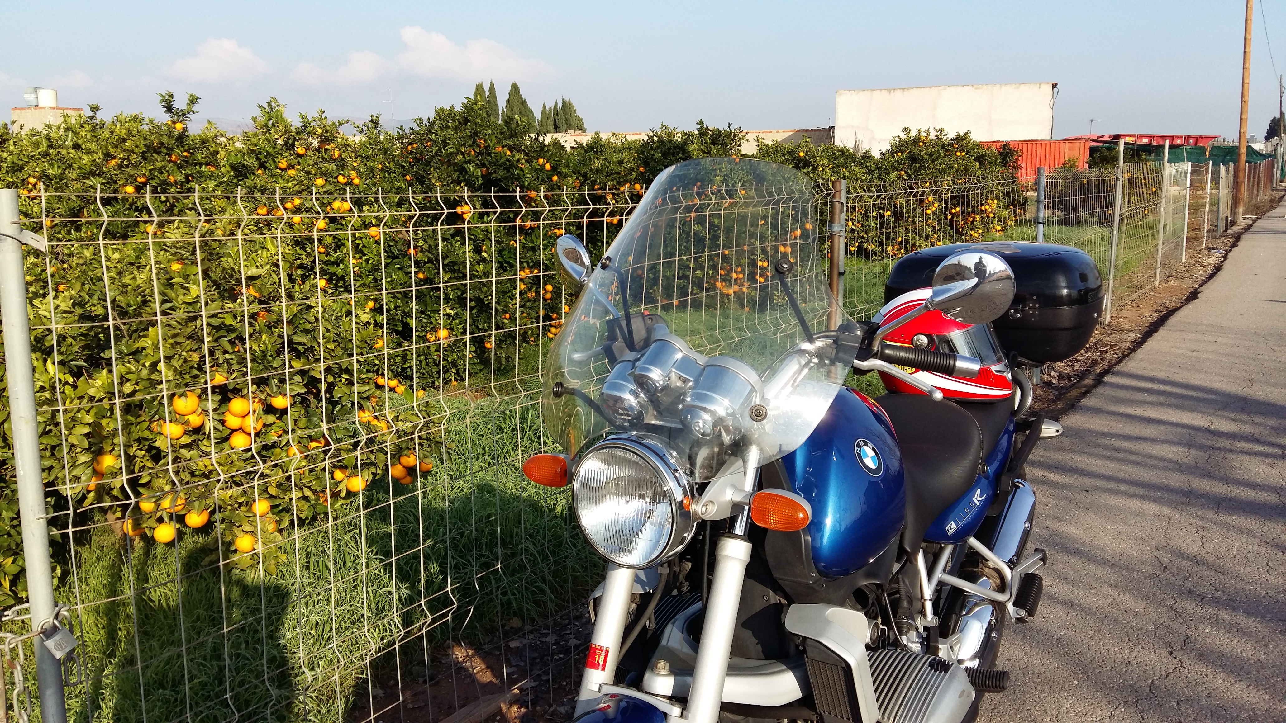

Mi cupula la verda es que esta en muy mal estado ire a comprar un bonete o algo par hacer la prueba a ver que tal se queda os dejo una foto para que veais lo de la pelicula
Ese es el aspecto de la película que las cubre ya deshecha, está como pegajoso en algunos sitios; ¿verdad?. Si está así, creo que poco puedes hacer.
A ver he estado probando el novus va muy bien, a ver como me explico...... tenemos que tener en cuenta el nivel general del estado de la cupula, por ejemplo si los arañazos son de el equivalente de una lija de grano 800 tendriamos que lijar asta equilibra con el pullimento, digamos que el pulimento es de grano 10000pues empezariamos con lija de 800,1500,1800,2400,3200,3600,4000,6000,8000 y 10000 que seria el pulimento, por eso os decia en mi anterior mensaje que casi seguro que tendria que lijar la toda la cupula por que tiene muchos y diferentes grados de arañazos y tengo que dejarlo todo al mismo nivel de lija si no se ven unos sitos muy bien y otros se ven arañazos os pongo unas fotos para orientaros

Al final he comprado XERAPOL, lo que me ha llevado a comprar este pulimento es que es el ideal para pantallas acrílicas y como la mía era de así no he dudado en comprarlo, mi arañones en la pantalla era que si estaba a la sombra difícilmente se apreciaba, pero una vez le daba el sol ya no podía mirar a través de la pantalla.
El procedimiento que he usado ha sido de forma manual, incluso me daba miedo de usar alguna boina tipo lana ya que me daba miedo que a determinadas revoluciones pudiese arañarla más de lo que ya estaba, así que un poco de pulimento bien extendido con una capa muy fina y aproximadamente unos 15 minutos frotando, al final mi sorpresa es que ha quedado estupenda, diría que prácticamente igual que cuando la compré.
Así que si alguien se decide a comprar este pulimento que mire su composición de su pantalla.-Saludos.-Vs
