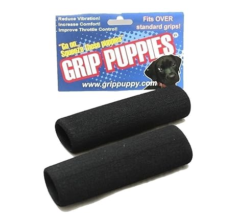

Por la dificultad que entraña cambiar la goma de los puños calefactables sin fastidiar las resistencias, mi consejo aprendido en cartera propia es poner encima de los puños una funda antideslizante tipo "Grip Puppies"...

Manuel Zgz Si leíste esto puse q ya lo arreglé separando los hilos del puño q no calentaba ... las fundas esas q dices las uso en todas las motos menos en ese modelo de RT q tenia ya q de por si era muy gordo el puño
