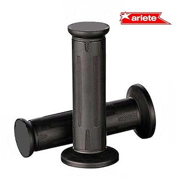

Puedes poner los originales de BMW o los Ariete, algo más baratos pero idénticos a los originales, también debes de tener en cuenta las medidas, si tú moto lleva puños calefactables o no.
Yo les puse los Ariete, y van muy bien. Este modelo en concreto.
También tienes de Ariete el modelo original.
Hola, yo puse este último modelo de la marca Ariete, y creo que los voy a cambiar por el liso, no se si a los demás les pasa pero la goma la encuentro algo dura y al ser a rayas, me molesta un poco en la mano
