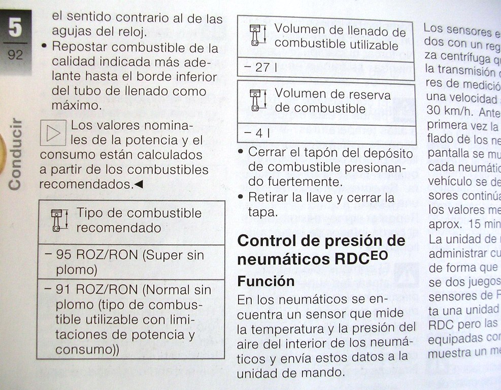

No se que pondrá el manual de tu NineT pero en las gs pone:

En el manual de mi R1200RT pone recomendado 95, pero es curioso que tambien he visto manuales que pone 98, no se si va a épocas, a motores o que se yo.

A ver, el fabricante BMW casi siempre ha recomendado utilizar gasolina de 95 a 98 octanos. A elegir.
Hace años la 98 octanos se usaba en algunos motores por su poder antidetonante, sobre todo en verano con temperaturas muy altas. Ahora ni éso.
Personalmente siempre 95 octanos en mis motores flat twin/boxer, salvo algunas veces en paises con índice de octanaje bajo.
