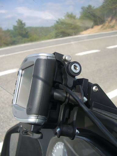

Hola a todos, me gustaria saber que tipo de soporte llevais para instalar el GPS en la R 1200 RT y si es posible donde lo habeis adquirido. Si ya se adjunta alguna foto para que los foreros puedan comparar seria genial. Gracias

pues yo me fabriqué este
1º lo tenía puesto con el soporte original,en medio del manillar :-[pero tenía que desviar mucho la vista(a mi parecer)
y me puse este en el agujero destinado al espejo .
que cuando miro el gps...de reojo veo por el espejo retrovisor ;) ;)

Tres pletinas de inox y tornillos de Leroy-Merlin (unos 3 eurapios). De la bola y soporte RAM, no te libras.
La pletina central tiene que doblarse un poco por los dos extremos
Lo pinté en negro para que quedase más integrada
Se sujeta con los dos tornillos que están sobre el tablier.
Y a correr...
La ventaja es el coste, que queda muy disimulado cuando no llevas el GPS y que no te tapa visión ni el tablero de instrumentos.
