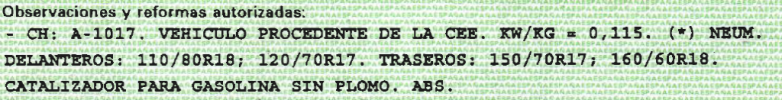

Yo no sé en que parte de la ficha tecnica viene lo del ABS,lo busqué y no lo ví, y he pasado la ITV sin problemas, y en contra de lo que piensa el Sr Urmella no he ido con intención de beneficiarme de nada ni nadie, a pesar de que en este tema se echa todo el mundo encima, mantengo mi opinión de que al menos para mí no es tan vital lo del ABS.Al margen de la seguridad del Abs y de los gustos de cada uno, e l problema de quitar el abs a una moto que de serie no lo tenía como opción, sino que estaba incluido en ficha técnica es QUE NO PASA LA ITV.
Además, si tienes un accidente y se descubre, pues es como si no tuvieras seguro. Eso como mínimo
Por alusiones: no he dicho que tengas ninguna intención de beneficiarte de nada. Sólo constato que una moto a la que le han quitado el ABS por lo que sea, vale mucho menos dinero.y espero que comprases la tuya a buen precio. Si el ABS fuera tan irrelevante, no se habría convertido en un elemento de serie generalizado para todos los modelos de todas las marcas. Pero al final entiendo que cada cual hará lo que quiera con su moto, igual que yo hago lo quie me parece con las mías, dos de las cuales no tienen ABS y por eso valoro tanto los frenos de la R1150rt.Yo no sé en que parte de la ficha tecnica viene lo del ABS,lo busqué y no lo ví, y he pasado la ITV sin problemas, y en contra de lo que piensa el Sr Urmella no he ido con intención de beneficiarme de nada ni nadie, a pesar de que en este tema se echa todo el mundo encima, mantengo mi opinión de que al menos para mí no es tan vital lo del ABS.
Enviado desde mi Mi A2 Lite mediante Tapatalk
Aparece en la documentación que manejan las ITV's en función del número de chasis.Yo no sé en que parte de la ficha tecnica viene lo del ABS,lo busqué y no lo ví, y he pasado la ITV sin problemas, y en contra de lo que piensa el Sr Urmella no he ido con intención de beneficiarme de nada ni nadie, a pesar de que en este tema se echa todo el mundo encima, mantengo mi opinión de que al menos para mí no es tan vital lo del ABS.
