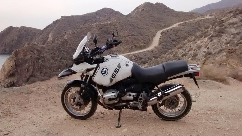

Hola a todos
He comprado hace poco una gs 1150 del 2000
Creo que la e hecho todo lonquebla podía hacer cambio de aceite de motor caja de cambio grupo final líquido de frenos he sustituido una tapa de valancines que casi me quita la vida por un tornillo jjj etc etc
Pregunta o los grandes sabios ...
Algo que mirar que de problemas en este modelo de moto ??
Os dejo unas fotos de como la compré y como la e dejado

Guapísima, una buena liada el puto tornillo.
Tengo una del 2001 doble bujía, cualquier cosa pregunta.

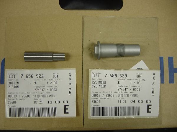

No suelen dar muchos problemas, el tensor del patín izquierdo, cámbialo por el nuevo, lo miro y te paso referencia.
El sensor hall, aunque a mi con 151k no me ha dado problemas.
