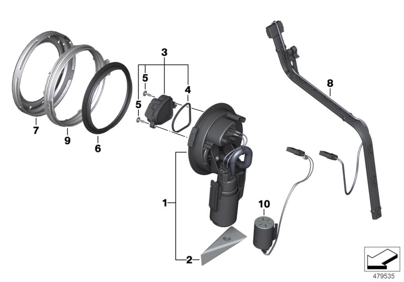

No. Descripción suplemento Cantidad Desde Hasta Número de pieza Precio Notas
01 Bomba gasolina 1 16147708071 $553.14 +core
Para vehículos con
Computadora de a bordo
X539A=No
01 Bomba gasolina 1 02/2013 16147695536 $553.14 +core
02 Tamiz 1 16142305974 $44.56
02 Tamiz 1 16148551342
03 Bomba gasolina electrónica 1 16147720776 $142.13 +core
03 Bomba gasolina electrónica 1 16148523262
04 Junta preformada 1 16147694717 $5.87 Finalizado
04 Junta preformada 1 16147722876
05 Tornillo autocortante 2 16137656906 $0.81
06 Junta 1 16117700995 $11.77
07 TAPON CON ROSCA 1 16116760285 $8.50
Para vehículos con
X539A=Sí
08 Sensorio del nivel 1 16147697815 $221.70 +core
09 Anillo de retención 1 16141182903 $5.75
10 Interruptor de contacto de advertencia 1 16148547989
Como podéis ver en numero 8 se encuentra nuestro amigo,,que debe venir con un bañito de oro ,si no ,no se entiende el precio dada su calidad
