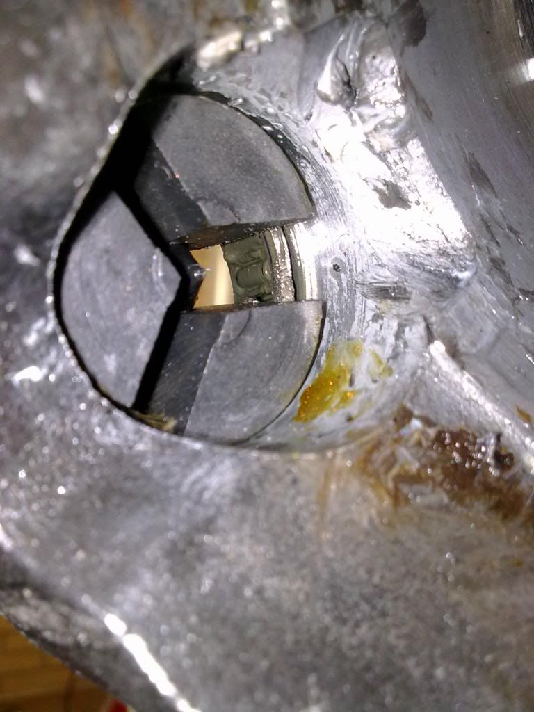

Me pongo a cambiar el aceite y ....jolines, noto holguras en la rueda, ¿que sera? me pegunto, si el rodamiento gira suave y sin esos saltos que se notan al girar la rueda , que por cierto , note la vez anterior cuando le tuve que cambiar , el rodamiento grande me refiero , de esto hace tanto como 80000 klm aprox y tengo ahora 220000 klm.
En fin que me pongo a desarmar y la picie al querer quitar el disco, un tornillo se fastidio, se quedo sin cabeza allen
Otra foto mas cerca
Despues de renegar :lipsrsealed: y de acordarme de aleman :angry: sigo, haber como esta el aceite, y lo saco
Bueno parece que esta clarita lo que decarta que tenga malos agustes por ahi dentro :)
Y como salio el tapon, :)
Continuo desarmando porque asi me olvido del pu......to tornillo :angry: y asi miro como estan los rodamientos laterales esos que tienen unos tornillos y tuercas super apretados :angry: y asi me los encuentro :shocked:

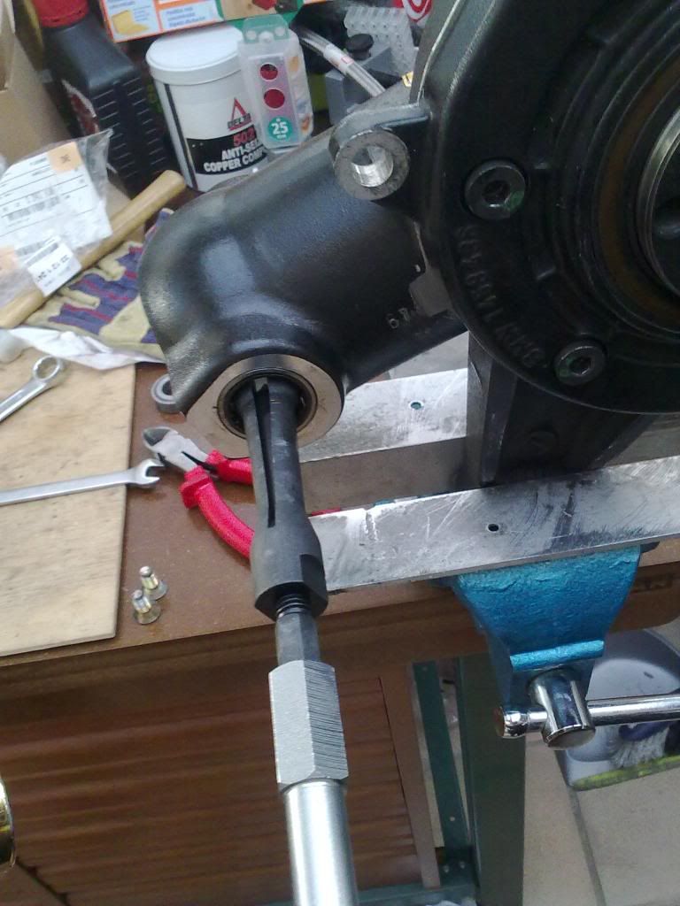

Hola fer1100rt.
El método que te comenta versiano es práctico, yo lo utilicé pero para montar los rodamientos nuevos. Te dejo unas fotos.
Pista usada, rodamiento nuevo y su alojamiento
Colocamos la pista usada encima del rodamiento nuevo ...
Después metemos la varilla roscada, arandela y tuerca por arriba y por abajo, apretamos con cariño y va entrando. Previo calor al alojamiento.
Para sacar los usados no sé si es posible, pues el diámetro de la pista es casi el del alojamiento (quiero recordar), para sacarlos utilicé un extractor de interiores.

Encontré fotos de otro arreglo, que complementan las anteriores.

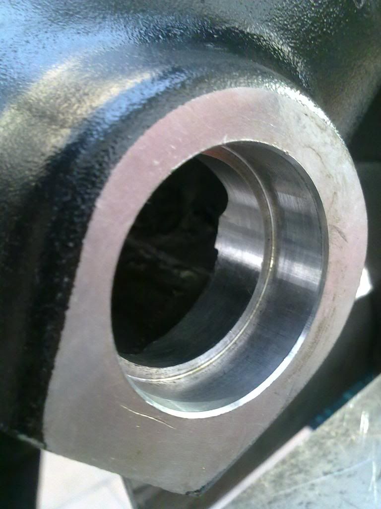

Detalle del alojamiento, ves que el labio o tope es muy estrecho comparado con la pista usada, esta asoma muy poco.
Retirando la pista usada con ayuda de un extractor de interiores (siempre previo calor en la zona)
Detalle de la parte interior, como se puede ver la pista asoma lo justo :dejection:
Ante una falta de medios, yo me acercaría por algún taller a preguntar si te los pueden sacar (poner los nuevos es más sencillo), no creo que sea mucho coste. Ante todo evita los golpes en la carcasa del grupo, si se daña algo luego tendrá mal arreglo.
