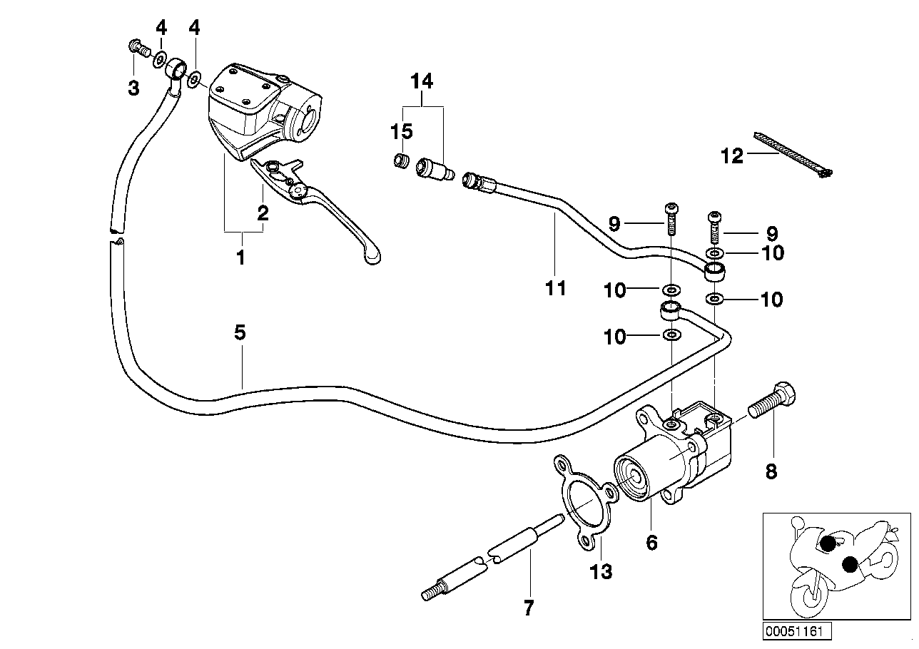

No acabo de entender qué pieza es la que cambiaste. Puedes poner una foto o la referencia del realoem para que ma haga una idea de por dónde empezar?

El cilindro esclavo es un cilindro hueco al que le llega presión hidráulica desde la bomba de embrague. Al apretar la maneta para desembragar, la bomba de embrague da presión al aceite del circuito, y del cilindro esclavo sale un vástago empujado por esa presión.
Ese vástago empuja sobre la varilla , y esta empuja al diafragma. La varilla está suelta, por lo que al estar embragada está inmóvil. Pero al desembragar y ser empujada sobre el diafragma, se queda "aplastada" entre diafragma y cilindro esclavo, y empieza a girar junto al diafragma (que gira con el motor). Para que el cilindro esclavo no sufra daños se suele poner un pequeño rodamiento que permite el giro de la varilla sobre este.
Por eso al compañero le sonaba al desembragar, el rodamiento sólo gira al desembragar. Ya sabes, la varilla gira arrastrada por el diafragma, y el otro extremo de la varilla gira sobre el cilindro esclavo. Si el rodamiento está roto pues suena a cascajo al desembragar.
Sería el dibujo 6.
Sería el dibujo 6.

Me explico como el culo, probablemente pero bueno :ROFLMAO:
Perfectamente explicado. Pero dónde está ese rodamiento?
