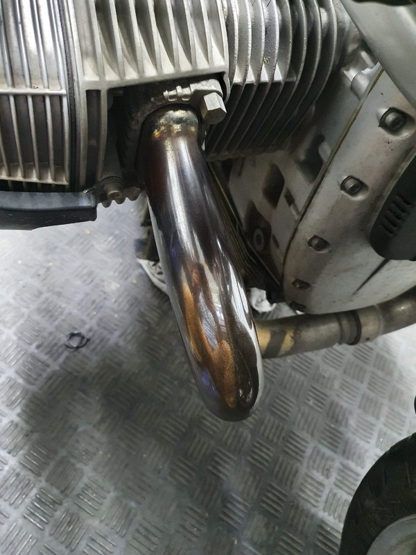

2 Esto es con autosol metal polish un poco que le di... impresionante los resultados he prueba do varios productos de pulido, pero pocos con el rendimiento que tiene este...

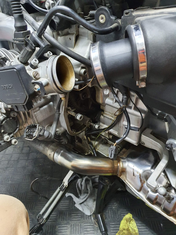

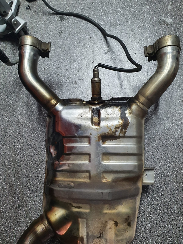

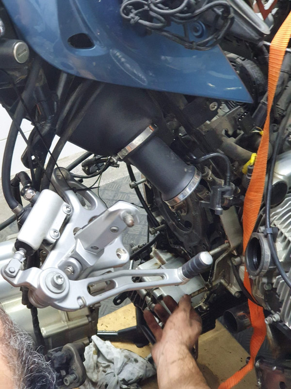

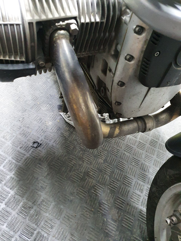

3 Ya empezamos quitando el asiento, tornillos ….Plásticos de radiadores aceite, de depósito conector y conectores rápidos de gasolina tornillos de subchasis, amortiguador, filtro de aire, batería, centralita, tubo de escape .... hasta este punto... el turrón
4 Quitamos las estriberas, cable sensor de freno, acoplamiento de pedal de cambio

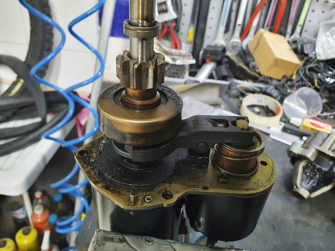

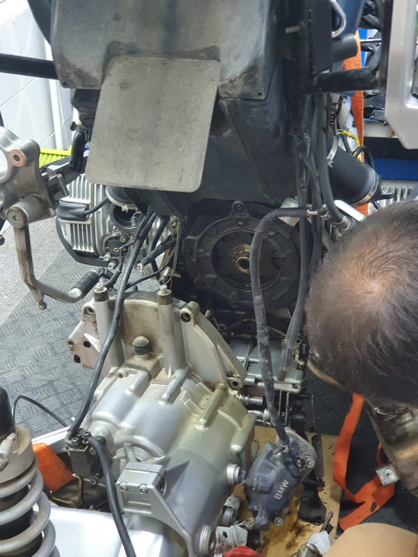

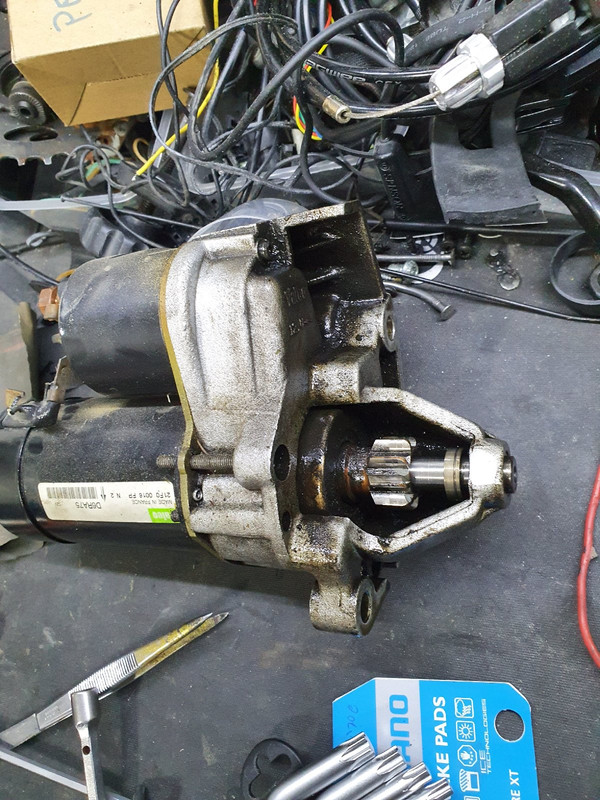

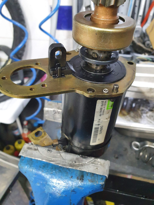

5 A continuación, soltamos los tornillos de la tapa del motor de arranque y quitamos el motor de arranque

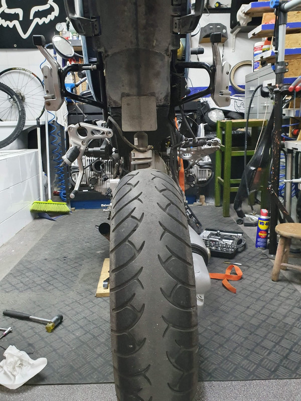

6 Creo que va a ser desmontado y limpiado no completo del todo, pero...Carcasa de apoyo desmontada y luego limpiada
7 Resultado....

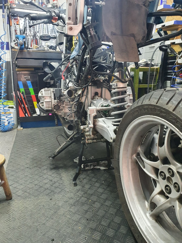

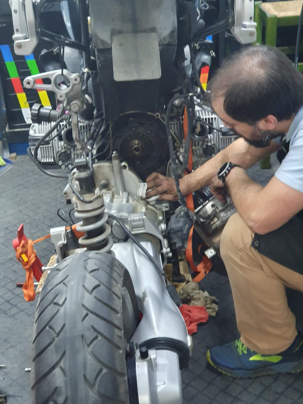

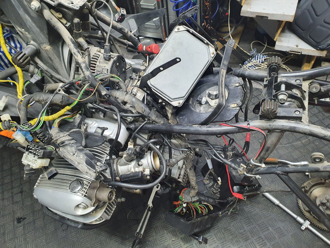

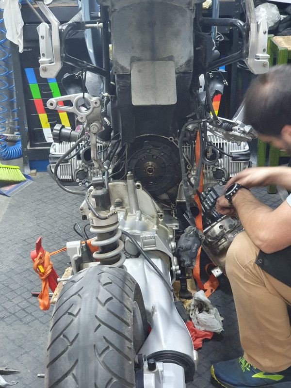

8 Seguimos quitamos los tornillos de la caja de cambios, OJO hay que quitar el conector del neutro y quitar el catalizador con su conector….
9 Lo quitamos del medio la caja de cambios, la rueda y el cable de neutro
https://i.postimg.cc/T2ttfVtT/20200318-111310.jpg

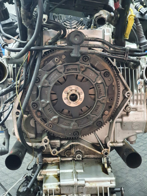

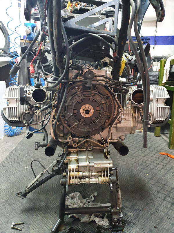

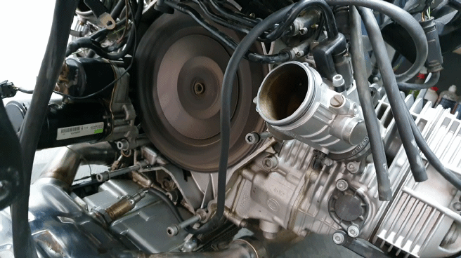

10 Ya a desmontar el embrague...

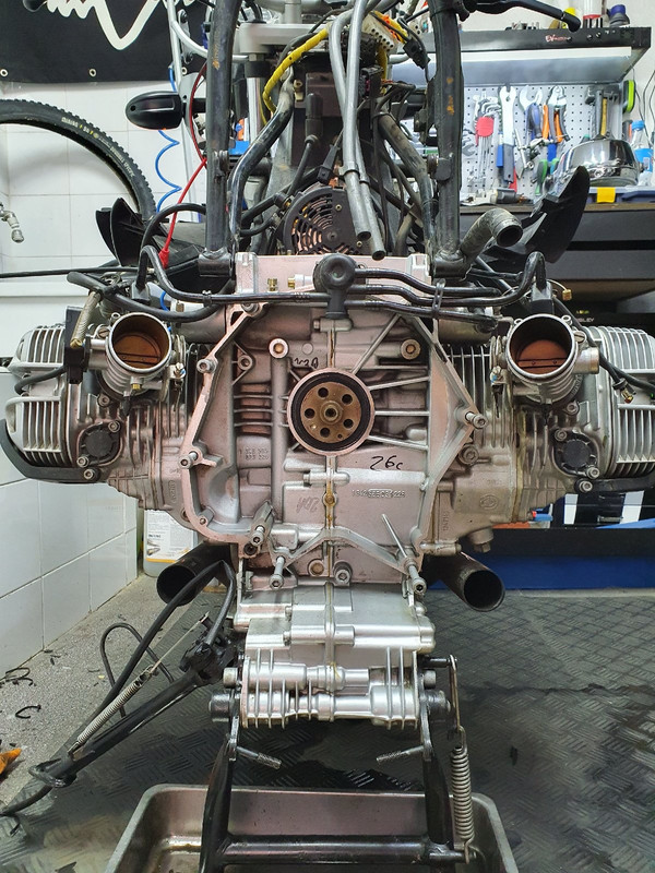

11 Y ya estamos en materia ;-)

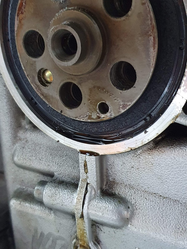

12 Limpiando... y limpiando aceite :-( Pero me lo veía venir...

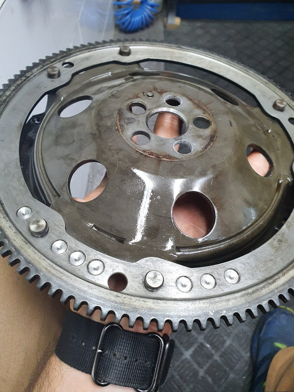

13 Ya una vez limpio…desmontamos y marcamos todo con rotulador resistente al aceite...
https://i.postimg.cc/T3k6MLBS/20200320-195149.jpg

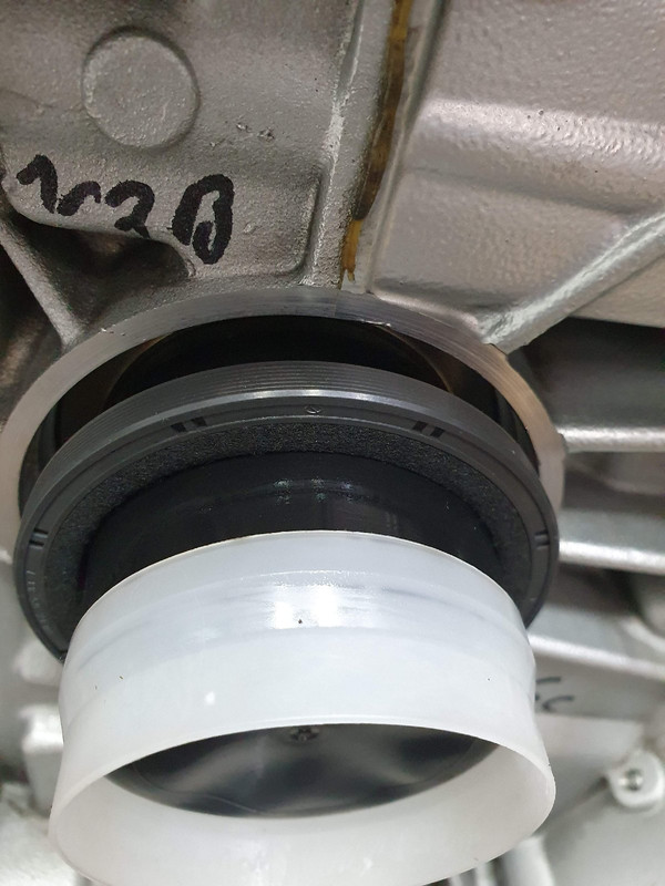

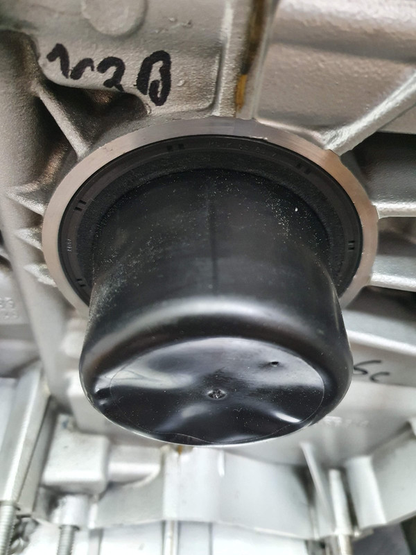

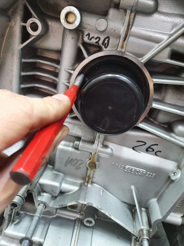

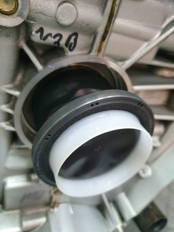

Grrr, me toca quitar los retenes, Embrague, ya que estoy alguna cosa más…a la hora de montar me os aclaro que me a tocado repetir la operación dos veces por no montar bien el reten a dentro del todo o fondo…por tanto es muy importante hacerte un útil para el correcto montaje del retén y no se rompa….

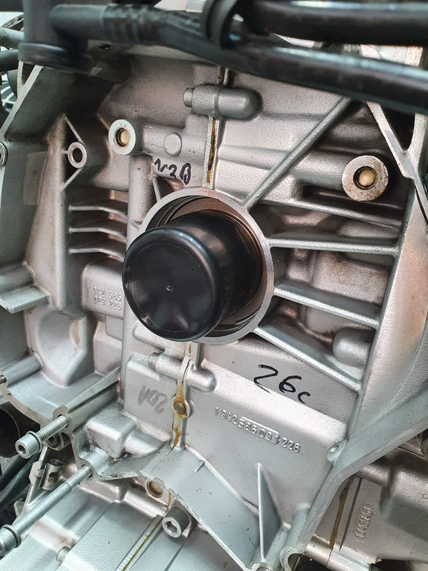

A continuación, vas a ver algo que no es muy correcto, pero me funciono….
https://i.postimg.cc/fRKSXKpP/20200402-130524.jpg
15 Si señores la tapa de un spray dándole calor para dar un poco de sobre medida…
Ahora le damos aceite motor y al montaje
https://i.postimg.cc/1zmYPsLj/20200402-131300.jpg
https://i.postimg.cc/wxLPhfcF/20200402-131322.jpg
16 No os digo lo que costo meterlo hasta hay, está muy prieto…
https://i.postimg.cc/85JCKQP7/20200402-132450.jpg
17 Con cariño y repartiendo la fuerza lo vamos metiendo
https://i.postimg.cc/9QgcdJ58/20200402-133512.jpg
18 Y quitamos el útil que por cierto tiene que entrar hasta donde esta el retén de dentro ósea no solo la puntita si no unos 5 centímetros para salvar el hueco o emplazamiento de chaveta
https://i.postimg.cc/KcKKW3vs/20200402-133615.jpg
19 Debe quedar algo así, sebe dejar asentar unas 4 horas, para que asiente el reten que no tiene muelle…
https://i.postimg.cc/FH05HLjR/20200318-124148.jpg

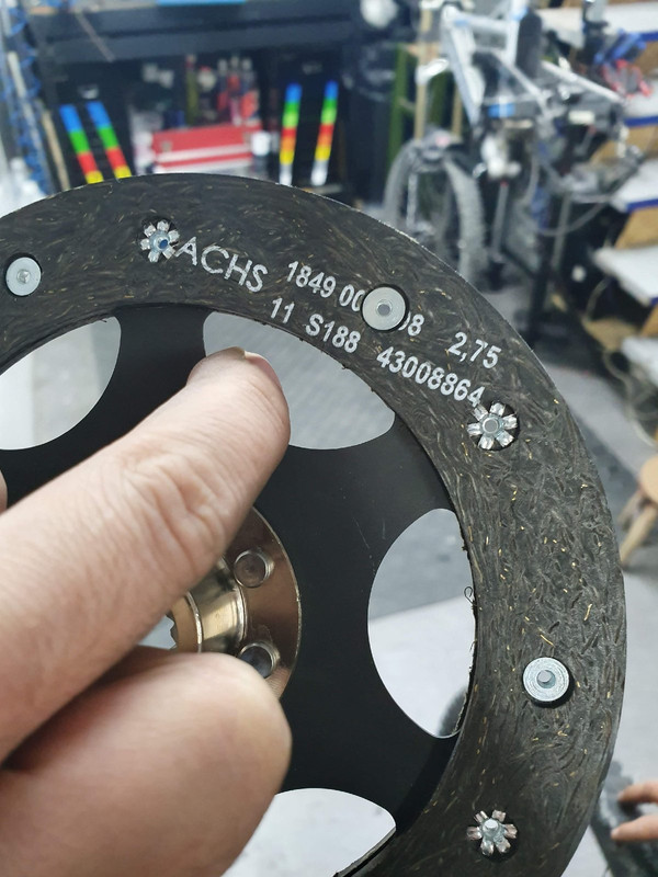

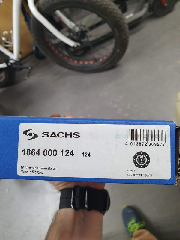

21 El repuesto de embrague
https://i.postimg.cc/qBj6Rtkp/20191115-192204.jpg

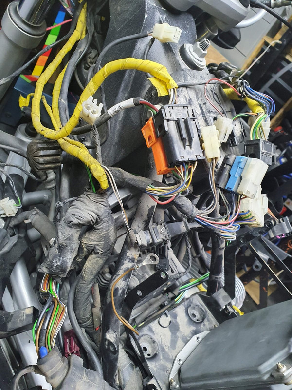

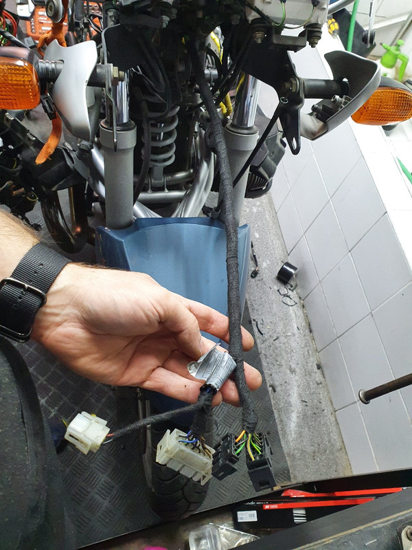

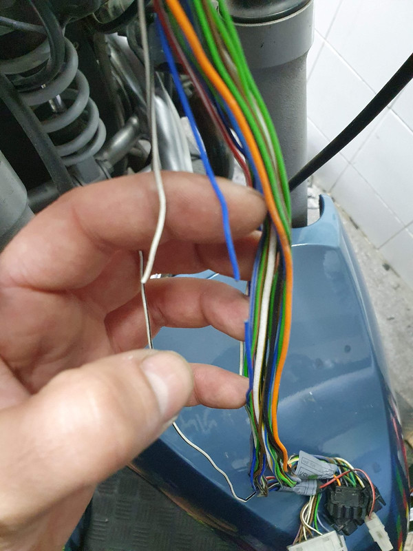

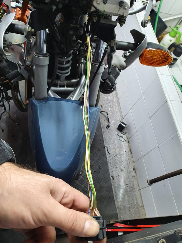

25 Tema eléctrico meterle mano quitar la funda amarilla, por cierto puesta por mi ,porque la funda que recubre los cable se a desintegrado…
https://i.postimg.cc/8k4185WW/20200329-192542.jpg
26 Fuera y a volver a ponerla de nuevo…
https://i.postimg.cc/66fCDdY0/20200403-134841.jpg
27 Continúo realizando cambios y sorpresa…
https://i.postimg.cc/vmCpwR8p/20200403-114102.jpg
28 Funda termo retráctil y soldador de estaño y listo
https://i.postimg.cc/g0pZSj85/20200403-121608.jpg
https://i.postimg.cc/tg7Ym67B/20200403-120849.jpg
29 Otra cosa terminada, menuda faena grrrr….

vrc Ramón voy al lío, la primera vez que se cambió el retén ,me ayudó un mecánico local de motos..... por lo que se ,no se hizo bien, se pellizcó el retén interno,duro un día la moto en marcha, porque manchó la moto y pare de usarla hasta repararla, de nuevo tuve que repararla otra vez yo solo y mejor documentado.
Estrategia para no repetir fallos y es por eso que use la tapa de un spray con un poco de calor para poder meterlo en eje de cigüeñal ya que va muy justo y lo he metido hasta tapar un hueco del eje de cigüeñal que tiene y calculo que unos 5 centímetros aproximadamente :
que como lo metas sin tapar el hueco ..... te va a tocar repetir la operación, los se por experiencia.

vrc ramon

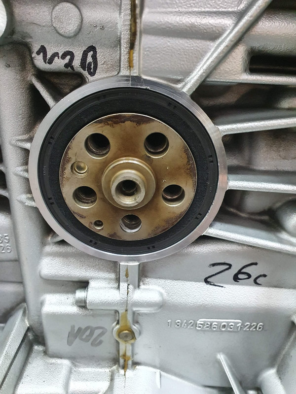

Te voy adjuntando fotos de lo que yo vi...
esto es el eje de cigueñal visto de lado
Donde tengo la mano en la segunda linea es el tope de eje de cigueñal y donde va el reten del fondo y antes de llegar a su ubicacion el la bmw r1150r 2001 el eje tiene un rebaje en el eje y si no se pone nada el reten tiene muchas papeletas de meterse y fastidiar el reten como me paso a mi... :-(
Dicho esto cogi y la segunda vez lo hice con un capuchon de spray metido hasta que se tapa la cinta más proxima a los tornillos de subjeción del volante de arranque del motor...
una imagen del cigueñal con una marca roja os lo va a dejar claro lo que hay que salvar con el reten:
El capuchon tiene que tapar o salvar el hueco que hay en esa ubicación....Marcada con el dedo
En la foto se ve como esta metido hasta el fondo, yo por si acaso no queria equivocarme otra vez.....
Espero que se vea claro
Las consecuencias de no usar el capuchon....

5 quitar el motor de arranque,catalizador, etc...

6
6
6

22
es un gif y es demasiado grande...Aclaracion de montaje de los 5 tornillos de cigueñal, segun manual de taller el montaje se realiza, las roscas del tornillo mojados con aceite nuevo,(porque me dijeron de poner fija roscas)...error el polvo blanco son los restos de fija rosca suave...
pretensado con dinamometrica a 40 nm en cruz y luego se termina apretanto a 32º osea muy prieto....

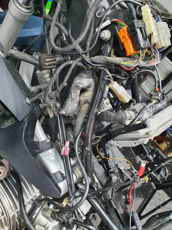

Ahora le tocaba al cableado electrico que la funda se estaba desaciendo y en la primera fase se puso una funda sujeta cables tipo espiral y recubierto de cinta aislante de color amarillo... por tanto ya sabemos que ibamos a hacer...
24
25
26 Se a eliminado el viejo y las zonas dañadas y puesto cinta de tela...
27 Y limpiando sorpresa estoy estaban out, ya decia yo que falla el testigo del aceite... entre otros...
28
28 antes y despues

Llege al diagnostico por que perdia aceite, entre la caja de cambios y el bloque motor, cada vez que la deja parada en el suelo habia unas gotas de aceite, grrr y ademas al principio cuando abrias gas a full patinaba un poco la moto y ya al final patinaba como no fueses muy cuidadoso.
Ruido ninguno
Conclusion si patina la moto cuando vas en marchas altas y abres gas a full, embrague out
con el tema de la moto tiene diez mil kilometros asi no ha duda, no es habitual que se vaya con eso kilometros pero... es que a estado parada mucho tiempo, tuve que cambiar tambien la bomba de gasolina porque el deposito tenia agua y liquidos blancos y gasolina....
A por cierto las consecuencias de montar el reten mal :-(

Vuestro consejo es cambiar el reten de la caja de cambios por si las moscas.... gracias por la aportación lo pedire por si acaso.
Los segundos retenes los pille en una tienda alemana refencia 23012 y 23014 referencia bmw: 11111341135 y 11111340579 a costo cada uno 22€ más iva.
Solo he cambiado solo el disco y creo que page 120€ con iva.

Continuo metiendo montaje:
en carado de la caja de cambios con el motor
puestos los tornillos del bloque de caj de cambios falta apretar
Apretados a 22nm sin fija roscas
Motor de arranque con grasa teflonada
barilla empujadora del diafragma embrage con el piston embrage, engrasado
Falta en piston empujador
motor de arranque apretado 22nm sin fija roscas
Una apreciación. También cambiaría el retén posterior de la caja de cambios, por donde entra la varilla empujadora.Cuando me cambiaron el embrague no le sustituyeron y me volvió a patinar el embrague porque la valvulina de la caja de cambios se salia por este retén y pasaba por el interior del eje del primario hasta llegar al disco empapando e inutilizando este elemento. Tuve que abrir todo otra vez y poner un disco nuevo.¡ Menuda faena!.
Ya que se abre es mejor sustituir todos los retenes,pues el precio de los mismos es insignificante comparado con el resto.
El tema es que para cambiar el retén creo qué hay que abrir la caja de cambios para sacarlo?
Es lo que tengo entendido...
Si te fijas en la penúltima foto que mandas , donde aparece la varilla de empuje,se puede ver además de la junta de cartón de color verde , el dichoso retén. Por lo que no es necesario abrir la caja para cambiarlo.
Es más, creo que con un poco de maña desmontando la rueda trasera y el amortiguador se podría cambiar aunque lo veo complicado porque tiene difícil acceso ya que estorba la barra horizontal del subchasis. Lo suyo es hacerlo al cambiar el embrague cuando todo se encuentra desmontado.
Tampoco entiendo mucho la función de la junta verde. ¿ Lo ideal no seria que en caso de perdida de aceite ( ya sea de ese retén o del bombín del embrague) el citado liquido en lugar de acumularse en este punto y pasar por el interior del primario, fuera a parar directamente al suelo?.
De esta forma, al no tener la junta, gotearía el aceite y podríamos detectar que algo está fallando y además no se mojaría el disco de embrague.
Por si acaso volvía a ocurrir este problema , hice un taladro con una broca de 2mm. en el pequeño hueco que queda entre el retén y la junta. Esto lo vi en un vídeo que hizo un americano en una GS 1150 y me pareció buena idea.
