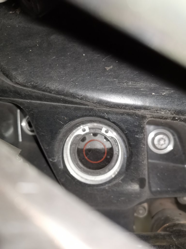

R1200RS LC de Junio'18, 6.500km rodados con mimo, 60% radiales ciudad 40% carretera, saliditas alegres y sin excesos. Neumáticos a la mitad aún.
Esta mañana con la moto ya caliente tras mi recorrido diario de 20 minutos de circunvalaciones varias, salgo de un sermáforo algo rápido, cambiando de 1ª a 3ª como a medio puño y sobre las 5,500rpm. Al cortar para frenar, reduzco usando el quickshift a 2ª (menos de 6K) y a 1ª (unas 5K) y he empezado a oír un ruido mecánico brutal. He agarrado rápido el embrague esperando un gripaje, y el motor se ha quedado a ralentí con un ruido de válvulas tremendo, como el de arrancar en frío pero bastante más fuerte y en ambos pistones, unos 5 segundos hasta que ha vuelto a coger presión y se ha callado.
No se ha encendido ninguna luz de falta de presión de aceite. Tampoco he notado un agarrón del motor, ni que retuviera más.
3 minutos después ya en el garaje y apagada, primero sobre la pata lateral y luego sobre el caballete, tras 1m apagada el nivel en el ojo de buey andaba sobre la mitad. Tras varios minutos ha subido un poco más.
Aceite, tiene. Y la frenada en el semáforo ha sido alegre pero nada exagerada, desde luego no como para dejar el cárter seco. Entre semáforos.
He llamado al taller y me han dicho que la lleve dentro de una semana, y que siga circulando con ella mirando si vuelve a pasar. Estoy por llevársela en grúa al menos para que conste lo que ha pasado, por si en un futuro se complica la cosa. Pero me quedo sin moto y la uso a diario (no me ofrecen sustitución, la 310 de alquiler no está disponible).
Nunca había tenido una bmw bóxer y no sé si este tipo de cosas son comunes o no. Ya me he acostumbrado al ruido de taqués al arrancar a poco que lleve parada más de 5 minutos. Y a no dejarla a ralentí más de 30s. Pero esto no me lo esperaba.
¿Os ha pasado algo parecido? ¿Me preocupo más?

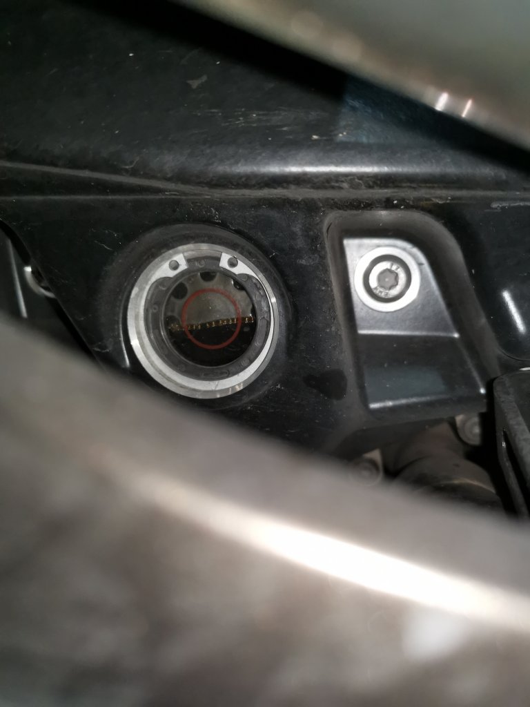

He estado revisando el nivel de aceite durante estos dos últimos días y nada mas parar, sobre la pata lateral, apenas asoma algo de aceite por el ojo de buey. Si está caliente tiene burbujitas, si está frío asoma algo más y con pinta más densa. Sobre el caballete y en horizontal sí que el nivel llega a la mitad.
Hace 500km me cambiaron la tapa de la culata izquierda por un raspón. Auqnue les insistí mucho en que rellenaran aceite, me da que lo dejaron tal cual y lo que me pasa es que tiene muy poco. También me cuadra con lo tosco que se vuelve el cambio en caliente, que en este motor me suena (corregidme) que comparte aceite con el motor.
Aun así, no está seca de aceite ni mucho menos, y no debería pasar ni por asomo lo que me ha pasado.

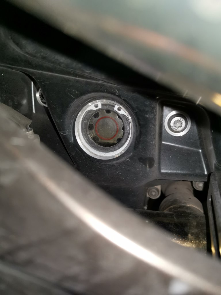

Ayer a última hora recogí la moto. Han estado haciéndole km en todas las circunstancias, caliente, frío, frenando fuerte, inclinándola en parado midiendo la presión... y nada. No lo han podido reproducir. La centralita tampoco tenía nada registrado. La ha probado el jefe de taller, y el responsable de zona que por lo visto andaba por ahí de casualidad.
Han rellenado un poquitín de aceite, lo que le faltaba hasta MAX (estaba algo por encima de la mitad) y me han dicho que lo observe. Cuando dejé la moto, después del proceso de medición de aceite salió en el cuadro el símbolo de nivel bajo (nunca lo había visto) pero me dijeron que no era problemático.
También me dijeron que una falta momentanea de presión no es demasiado dañina (ja) porque, aparte del desgaste por falta de lubricación, el sistema de distribución, que funciona con presión de aceite, está preparado para funcionar con poca presión y, aunque haga ruido, nunca dejará una válvula abierta y no hay riesgo de pisarla.
Sinceramente, espero no tener que comprobarlo.
