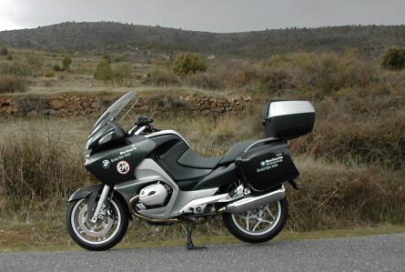

Gracias a la amabilidad de Moncho y Movilnorte he tenido, durante toda una tarde, a mi disposición una R1200RT nueva con 2.500 kilómetros en su marcador y de mi color favorito.

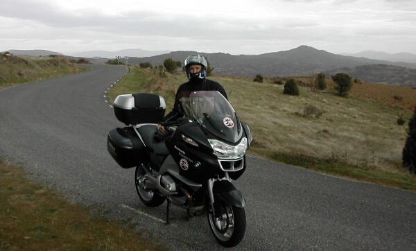

En la subida desde Cebreros hacia el pantano de El Burguillo, recorrido habitualmente utilizado por los vecinos de la localidad para ejercitar las piernas paseando, paré a unas amables chicas para que nos hicieran una foto que me sirviera de recuerdo. Tras los comentarios sobre el tamaño y belleza de la moto (¡que se le va a hacer!) continuamos bajando hacia la nacional a Ávila.
