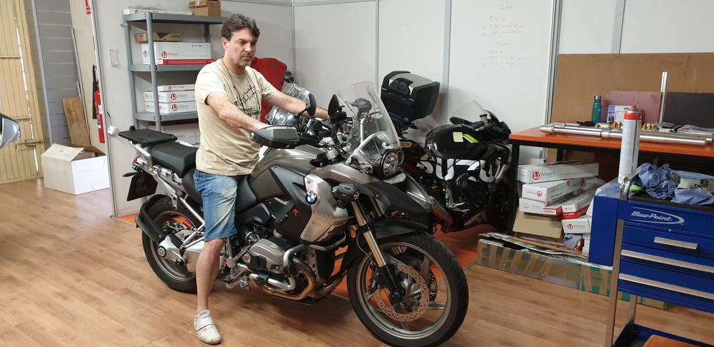

Aqui tienes una foto con una rebajada de origen "derecha" y otra tal cual es de serie y despues si ves necesario pides el asiento bajo que nunca esta de mas ya que eso ultimo es pecata minuta y totalmente reversible, tambien hay empresas que se dedican a rebajarlas modificando las suspensiones pero lo suyo es pedirla de serie rebajada.
Esta es una que de serie la rebajaron 5 o 6 centimetros los de novatech suspensiones, en el foro han realizado varios trabajos en este aspecto.
Yo en tu caso me iría a la Adv con reducción de altura, y si así llegas sobrado le metería en asiento normal o incluso el confort.
