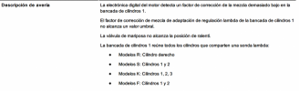

Tras conseguir conectar la moto al ordenador, veo estas 2 averías
Y la descipción de las mismas dice:

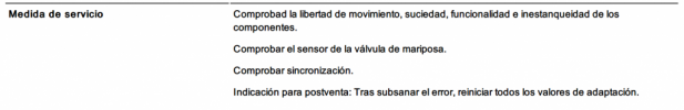

El proceso de manual para verificar y solventar la avería es:
Todo esto lo comentaré con el taller en la próxima revisión y a ver si me dicen cuál de esos elementos que se mencionan en el documento puede ser el causante de la desincronización de la mezcla de combustible
