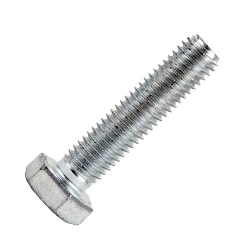

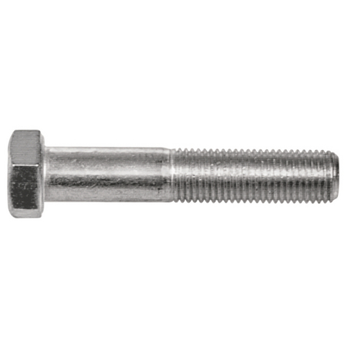

Yo te lo decía porque seguramente el tornillo de la brida original no da mas de si.....osea esta enroscada a tope como dices pero no termina de apretar el conjunto, pero sin verlo es difícil.
No es igual este tornillo que traen las bridas
Que este con rosca ilimitada
hex-zinc-rosca-entera
Incluso yo probaría con un tornillo de estos apretando y comprobando hasta que deje de moverse.
