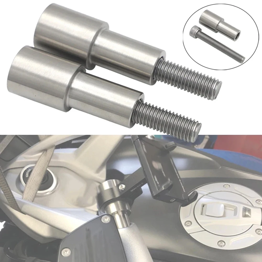

https://es.aliexpress.com/item/32606712667.html?spm=a2g0o.store_home.productList_11965514.pic_5
Creo que esto te puede valer para anchar el mando al manillar ya que en el modelo 1150 tiene unos tornillos y estos te servirian para poder anchar el mando del amplificador.

En cuanto a la instalacion del mando del manillar si compras el soporte creo que lo tienes muy facil anclar el mando y listo cablear hasta el amplificador y poco mas.
El mio al no tener la posivilidad de poner este soporte me hice uno como ves en las fotos.
