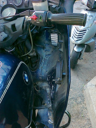

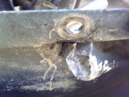

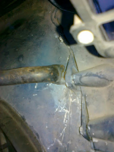

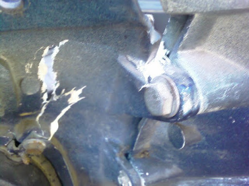

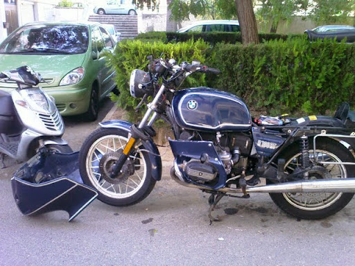

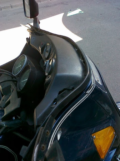

Así estába después de la caída (conmigo al lado tragando saliva):

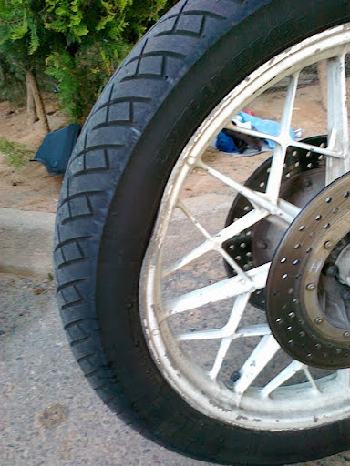

Con llantazo incluido
Los detalles se han ido pronunciando el los días siguientes:

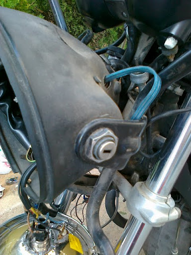

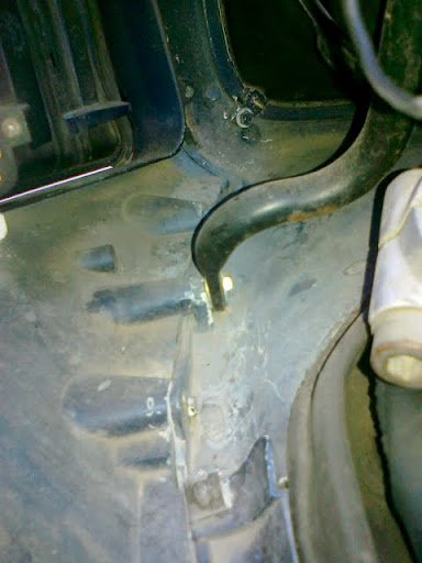

Así que manos a la obra y a quitar el carenado...

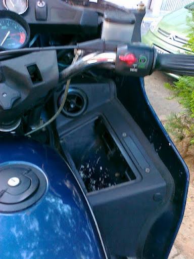

Primero las guanteras

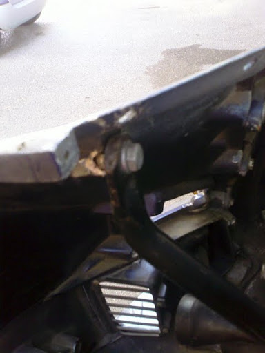

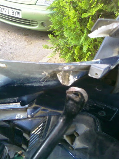

Y, luego los anclajes de la araña, pero no hacía falta... tres de cuatro estaban sueltos :-? :-/

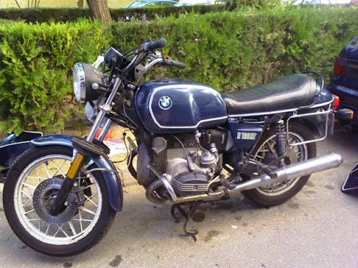

En menos de 45 minutos estaba abajo:

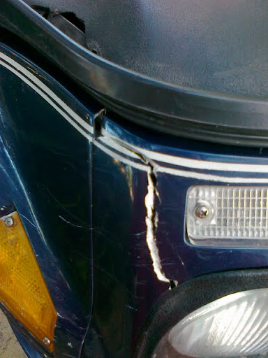

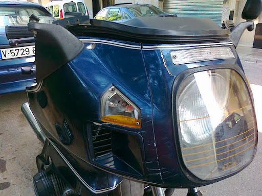

El estado del carenado: para reparar o si encuentro otro baratillo en mejor estado, a cambiar:
Ya en el suelo, se desmonta cada parte, incluido lo más tedioso, que es sacar los "faldones" de las defensas y para empaquetar hasta el fin de semana que viene o tener tiempo.

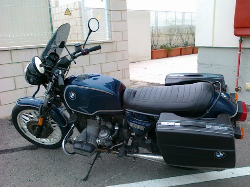

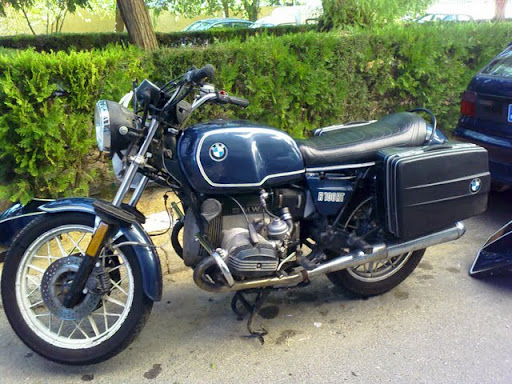

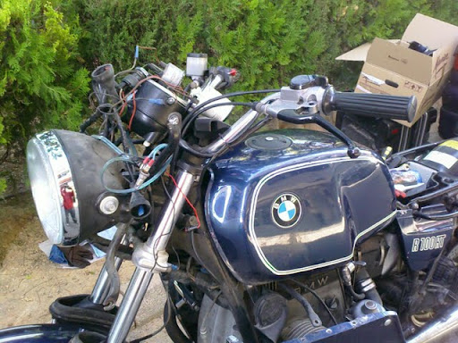

Las defensas otra vez a su sitio y hacer algo con los cables, ya que, de momento no tengo todas las piezas para poner el faro como toca, con sus orejetas y capillas de relojes aux. y tengo que dejar la araña... es muy cutre :P, pero mañana la estoy usando :)

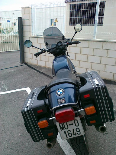

y con maletas:
Por su puesto he colocado el clausor en faro:

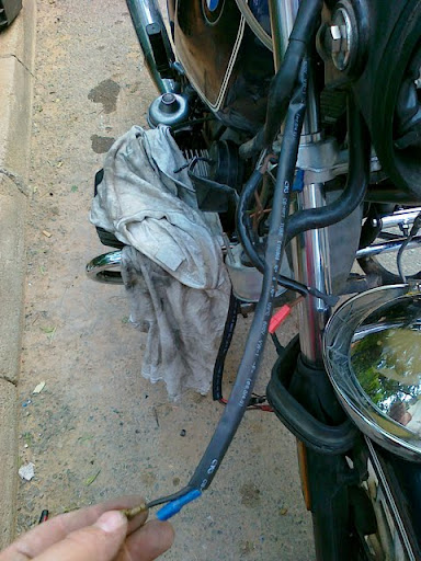

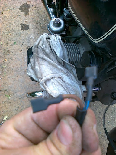

y he aprovechado para hacer un poco de limpia en los cables: enfundar los que estaban mal y termoretractil en las clemas de conexión:

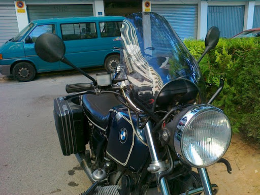

Me falta poneros las fotos de la moto con una pequeña cupulita Puig para quitarme el aire del pecho...es que estoy muy mal acostumbrado.
LA verdad es que con este manillar tan alto de RT queda espantosa la muy jodía

Este llantazo no lo aguantarían las tubeless ni de guas. La verdad es que tampoco se notan demasiadas vibraciones aunque está claro que hay que reparar o sustituir la llanta ($$$ :P)

Os dejo unas fotos de la RT con la cupulilla, que la verdad es que quita algo de presión:
Vaya talle de avispa: no estoy acostumbrado
y con los cables arrebuñados sobre el faro :-?
Como os decía: un manillar bastante feo para una naked...y menudos retrovisores ;D

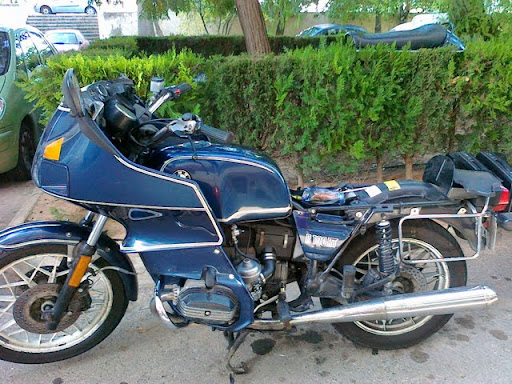

No hay progresos...como mucho los fines de semana, pero he de decir que esta mañana ha sido el primer día desde hace más de 5 años que me he mojado llendo en moto mientras llueve.
Una experiencia, sí señor!! :P
Ya os hemos dicho alguna vez que con el carenado RT no te mojas ni los guantes :o
Está claro a dónde quiero volver.
Por cierto que se nota tan ligerita de delante...

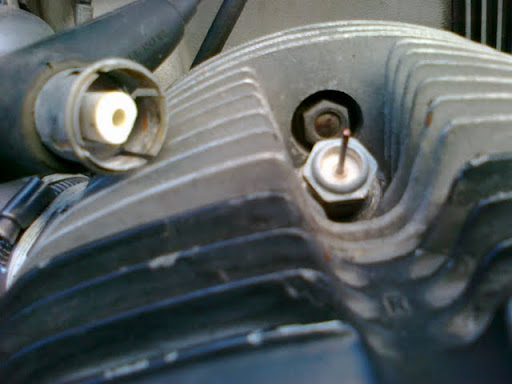

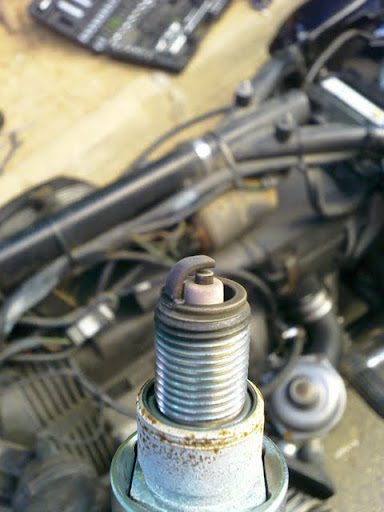

- tema carburación: os recuerdo, -alguno lo sufrió conmigo-, que después del incidente la moto no iba "bien carburada": al acelerar, entre 1500-3800 rpm, me daba tirones como si no entrara sopa; a partir de 4000 rpm iba perfecta y al ralentí también.
Limpié chiclés, cambié los diafragmas, volví a limpiar... y carburé de nuevo. No daba con el problema. Pero ya apareció: como también me daba alguna falsa explosión pensaba en fallo eléctrico, de hecho, en Benidorm ya miramos las bujías con cuidado (ahora no recuerdo quien fue el que dijo que podía tener una fisura la cerámica de la bujía).
También volví a mirar en un par de ocasiones más, hasta que a la cuarta:
Pues eso, cambio de bujías y ya perfecta de carburación.

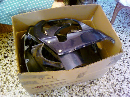

Buenas:
Paquete preparado, mañana por la tarde si no me surge ningún problema, me lo recogen de Talleres Salivillas, "Peaso Taller".
La pantalla está chunga pero el resto, bien. ;)
