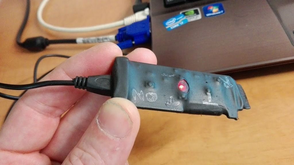

Hola gentes:
Debido al tema de no saber si están o no legalizados los intercomunicadores para moto, y no queriendo renunciar a su uso, lo que he tratado de hacer es hacerlo casi invisible a los ojos de la autoridad.
En este caso, originalmente tenía un intercomunicador comoel de la foto superior.]
y se me hacía un poco tocho el llevarlo en el casco, por lo que decidí sacarlo de su envoltorio.Para ello, se le quita la tapa de goma que tiene donde se conecta el auricular.Va pegada.Una vez retirada, con ayuda de unos alicates, se agarra con cuidado la placa y se estira para sacarla.
Una vez fuera de su alojamiento, lo que he hecho a sido introducirla en un trozo de cinta termoretráctil, marcándole donde están cada uno de los botones para su funcionamiento. Uno de los extremos, una vez introducida la placa, lo he cerrado con ayuda de unos alicates mientras la cinta estaba caliente. También se le puede aplicar un poco de silicona traspatrente y dejarla apretada durante unas horas para favorecer la hermeticidad del conjunto.Donde está la luz, le he practicado un pequeno agujero y por dentro de la cinta le coloqué un trozo de cinta trasparente para evitar que entre agua por ahí.
La antena que se ve en el modelo original, es falsa.Ahí no va alojado nada.La antena real va pegada al cuerpo de la placa.
Para reducir espesor, la base original la eliminé y en su lugar, coloqué un trozo de velcro que hasta la fecha me ha aguantado perfectamente, ya que el aparatito ahora casi no hace resistencia al aire.
Y eso es todo.

Respecto del apaño, no me gusta. Ahora también se ve y encima parece un engendro, con perdón.
Una pregunta, no llevas micro? solo es para escuchar el GPS? a mí tampoco me acaba de gustar el invento, no lo puedes camuflar dentro del casco, por algún lado, por ejemplo dentro de la almohadillas trasera.

El problema que le veo al brico, quede bonito o no,, es que seguramente te rozará en la chaqueta y no creo que sea fácil pulsar los botones. Además la luz roja canta.

Yo, ante la duda,prefiero ir de seguro.Este intercomunicador si lleva micrófono y si bien es cierto que resulta un pocomás difícil accionar los botones, una vez que te acostumbras, lo manejas sin problemas.Además,en mi caso, practicamente no utilizo los botones una vez en marcha.La luz de funcionamiento, aunque la ventana es transparente, la tengo pintada con un poco de rotulador edding, por lo que se ve un poco sin llegar a dar el cante.
Por último, a mí no me roza en el cuello de la chaqueta.Depende de como lo montes.
