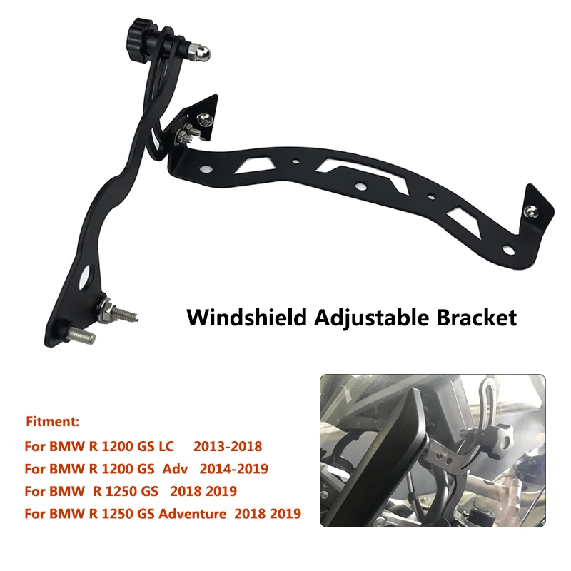

Bucea bien porque yo esa pieza la tengo visto en los chinos.
Hola, Puig vienen los dos lados en el mismo pedido, Wunderlich tienes que pedir uno de cada lado, sí.
el de Puig tiene dos piezas a ambos lados por 48 euros...el de wunderlich son 48 cada uno de los lados :eek:
lo hay en china por 31 € cn envío pero es solo un lateral y una placa central que une de un lado a otro
yo lo he preferido sin la pieza central que une ambos lados porque me parece mucho armatoste, queda feo a la vista y quiero que no se note...además que no estoy seguro si esa pieza me acabaría rozando con el soporte del gps que va por el mismo sitio.

Invierte un poco en la Puig. Lo que he visto de la china no me ha convencido. Esa barra de unión, esa palomilla para apretar...
Yo llevo la Puig también y por 10/15 euros (..no me lo pensaría) por 60 de de la wunderlich.. ya te digo que si... ja ja ja

Por cierto la wunderlich son 48€ cada lado, 96€ en total. Y las chinas no me dan mucha confianza, por el precio de la puig va a ser la que le ponga

Efectivamente la de Puig parece más completa. Por el mismo precio tienes los dos lados. Y la china no me inspira mucha confianza

Yo he montado los tornillos originales , a mi parecer tienen longitud suficiente .
No he montado los que vienen con el soporte por la baja calidad y por ser allen y no torx .
https://es.aliexpress.com/item/32855072308.html?spm=a2g0s.9042311.0.0.274263c0AnEv1W
éste es el que yo llevo y tiene algo mas de detalle al menos en la palomilla para fijar que no se mueva la pantalla

yo he montado la Puig hace un par de dias y perfecto...soluciona por completo las vibraciones cn la pantalla y spoiler arriba del todo. Y además queda muy logrado el soporte,no se vé ningún armatoste y parece que viene así de serie
