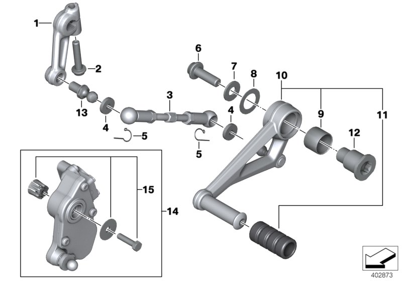

Hola, tengo una gs 1250 y me he comprado unas botas de Bmw ,pero no entran debajo de la palanca de cambios para subir marchas.
He intentado regular la varilla roscada del cambio y sólo da para unos 10 mm pero la bota bmw tiene unos 30 mm más de altura respecto a mis antiguas botas por lo que siguen sin entrar.
Supongo que habrá alguna manera para poder usar estas botas, que encima son de la Bmw pero la desconozco.
Si alguien me puede ayudar...
Yo la tuve q subir a tope para las nuevas botas y genial la verdad
Tendrás que sacar la palanca de su alojamiento y ponerla más alta
He tenido que cortar 10 mm la varilla para conseguir la altura que necesito.

Si con el margen de regulacion que da la varilla del reenvio no es suficiente, habria que sacar la pieza n°1 y moverla un diente del estriado (o 2 o 4, los que necesites).
