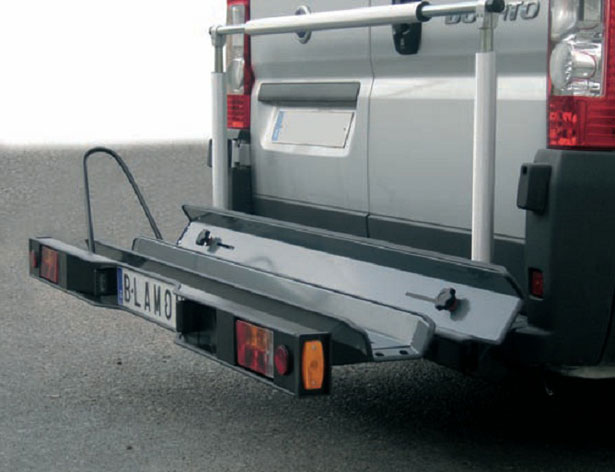

hola a tod@s , pues la verdad es que estoy considerando comprar un remolque para poder llevar la ADV en mi camper Opel Vivaro 2.5 cdti y no tengo ninguna práctica con ellos....
buscando diferentes soluciones, los hay especificos para campers y caravanas, pero son para 120 o 140 kg sólo de peso (delgaditas), y los que se anclan encima de la bola de remolque ni eso , normalmente 90 kg.

estos son los portas especificos para campers y autocaravanas
pero son para pocos kilos

descarta ese ultimo, eso solo vale para motos pequeñas, la tuya va a sobresalir por los dos lados.
