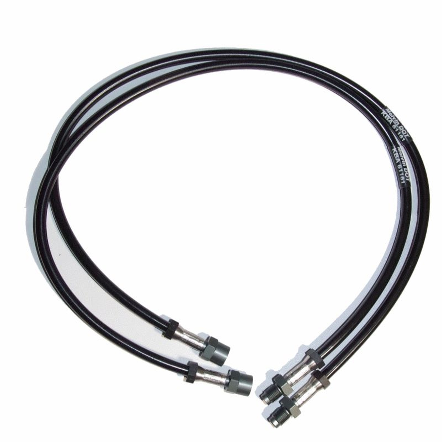

Los tubos, no se si comprar originales 100% (que no se si los hacen) o comprar un kit que he visto en varias webs de recambios de Boxer donde los de goma los cambian por unos nuevos homologados, pero metálicos con recubrimiento exterior en negro. En las itv suelen mirar estas cosas, y no se si me pueden poner alguna traba con esto. Tampoco se si los originales los hacen aún.

cuando quiero saber si aún está disponible el repuesto original, me voy a la web del concesionario BMW alemán Leebmann e introduzco allí la referencia ( en "Suche").
Ya ves que el precio del latiguillo original está para desanimar incluso al más intransigente defensor de la pieza original ;) .
De goma hay también éstos de BMW Bayer:
Personalmente siempre volvería a escoger unos reforzados con aluminio trenzado, como los que propone Siebenrock. La diferencia es notable, sobre todo en la progresividad del frenado, en la sensación que se tiene en la manilla.

Yo llevo los metálicos revestidos en negro y no tengo problemas en la ITV.
Pero cuidado, que estén homologados. El vendedor lo sabe , y si no lo sabe no es ahí donde debes comprarlos..
A mi me los hicieron a medida. He pasado ya dos veces la ITV con ellos y nunca me han dicho nada.

Los latiguillos metálicos hay que homologar, que ya he preguntado en mi itv, asique montaré otro juego originales...no vaya a sse que por el tema de Vh si tienes cosas distintas homologadas tenga a medio plazo alguna repercusión.

Mr, si los pones metálicos revestidos en negro, no los tienes que homologar tu, ya te los deben dar homologados
Yo, cuando compré los míos , a medida y con los terminales que yo quise me los dieron en una bolsa donde venía el certificado sin falta de pedírselo yo.
He pasado dos veces la ITV con ellos y los han mirado pero no me han dicho nada ni me han pedido documentación al respecto

Que opinas de esos de Siebenrock?
Tienen muy buena pinta. Y seguro que vienen con homologación CE
Y el precio me parece bueno. Es casi lo mismo que pagué yo también por los dos delanteros. Yo pagué 11 euros menos pero sin transporte, y hace más de 4 años
A mi me los hicieron a medida en una tienda especializada de San Fernando de Henares ( Madrid), metálicos con revestimiento de goma y los terminales que necesitaba.
No he pasado la ITV aun, pero si ves el original y el nuevo, no se nota la diferencia.

Los latiguillos metálicos, tienen una pinta fantastica, viene con su precinto de homologación y certificado de homologación en papel...un 10.

Tubos presentados. Me ha llamado la atención el certificado de homologación, con todas su fechas y reseñas para la R90 y una inumerable lista de modelos, por lo que no creo que tenga problemas en la itv. Tiene un ajuste fantastico y quedan perfectos en las cogidas originales de la horquilla, ya que los racores son exactamente los mismos que los originales y quedan ajustados en su sitio.
