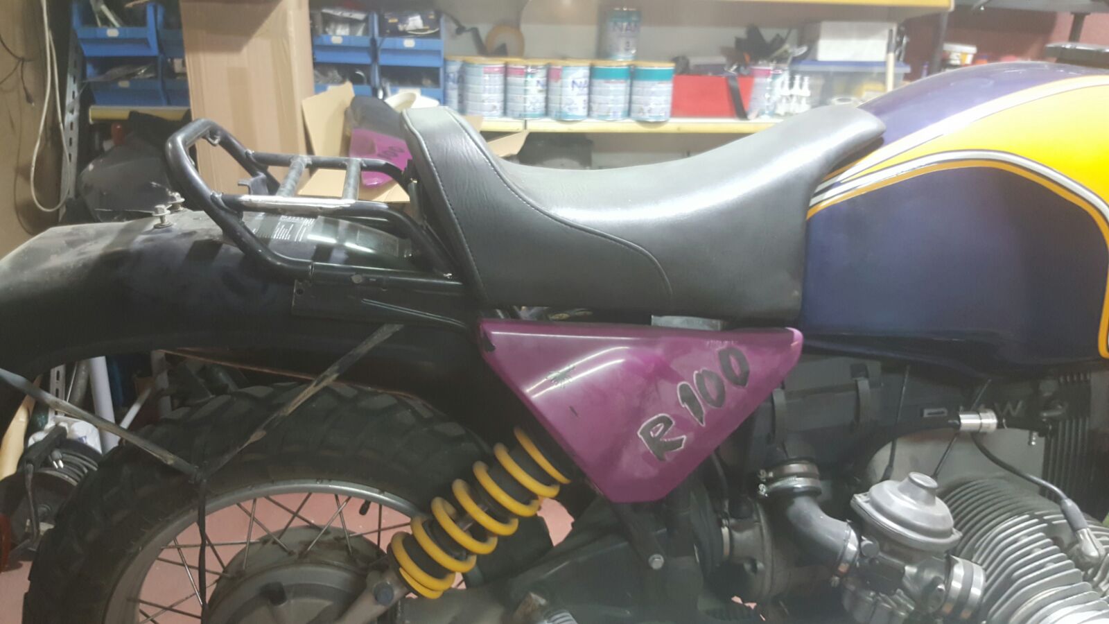

Bueno, pues despues de mucho tiempo buscando piezas hemos empezado con la gs, al final la vamos a dejar casi de serie, look R80G/S, color blanco, chasis negro satinado, monoasiento.......va a quedar casi como recien salida del concesionario
IMG_2040.JPG IMG_1993.JPG IMG_1994.JPG IMG_1995.JPG IMG_1996.JPG IMG_1997.JPG IMG_1999.JPG IMG_2013.JPG IMG_2018.JPG IMG_2026.JPG
Ire actualizando, ahora mismo desmontando llantas para limpiar radios y pulir aro, el motor ahora mismo le estan dando un tratamiento con cristales de bicarbonato al motor y basculante y con ultrasonidos los carburadores, como nuevo va a quedar....

Por lo que veo has cortado el subchasis, ahora mismo yo estoy en una faena parecida y estoy con dudas respecto a que guardabarros trasero poner.Si pudieses poner fotos de como queda la trasera con el subchasis corto y el guardabarros me ahorrabas trabajo.Te sigo amigo.
mas o menos aqui lo tienes presentado, aun estaba todo sin pintar, creo que queda muy bien
yo habia pensado lo mismo, pero creo que se ve demasiado guardabarros,(es una opinión), casi que estoy pensando en ponerle uno de acero por darle un toque mas retro.También quiero mantener el asa que lleva justo detrás del asiento y estoy ahora mismo liado en el tema de como va a quedar la cerradura.En cuanto haga fotos las cuelgo.Saludos
