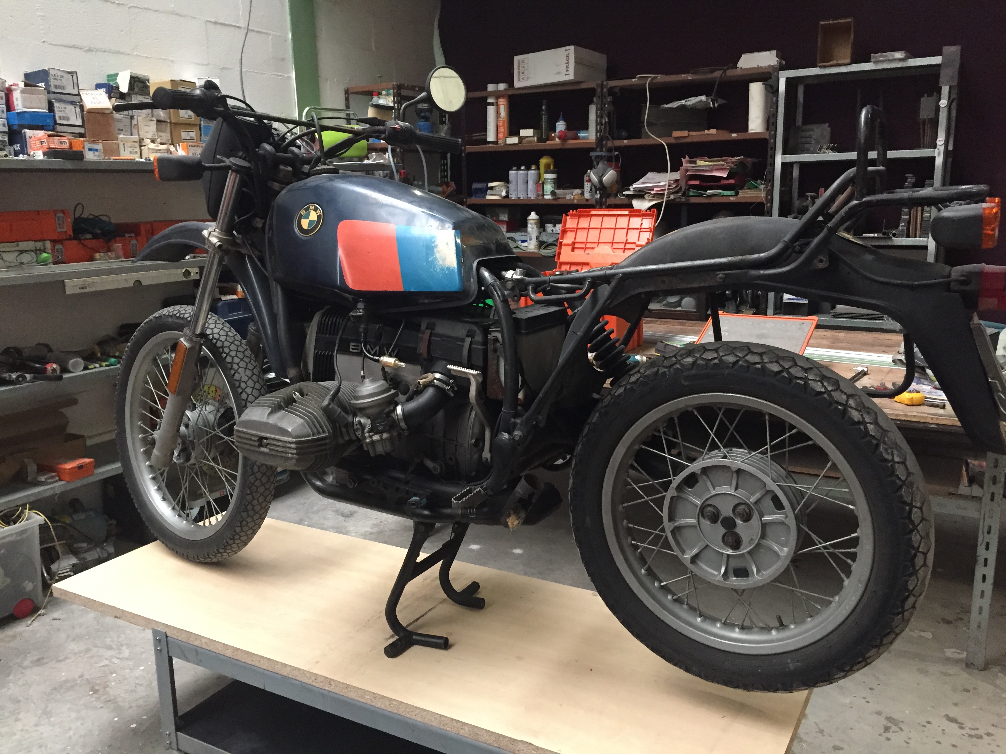

No tenemos banco elevador y eso de andar desmontando la moto tirados por el suelo, pues no estamos en edad... Así, hemos hecho un banco casero, auténtico reciclaje. La moto la subimos con una rampa entre dos sin problema:
full
Aunque en la imagen parece que la moto está bien, en las distancias cortas se aprecia que hay mucho trabajo:

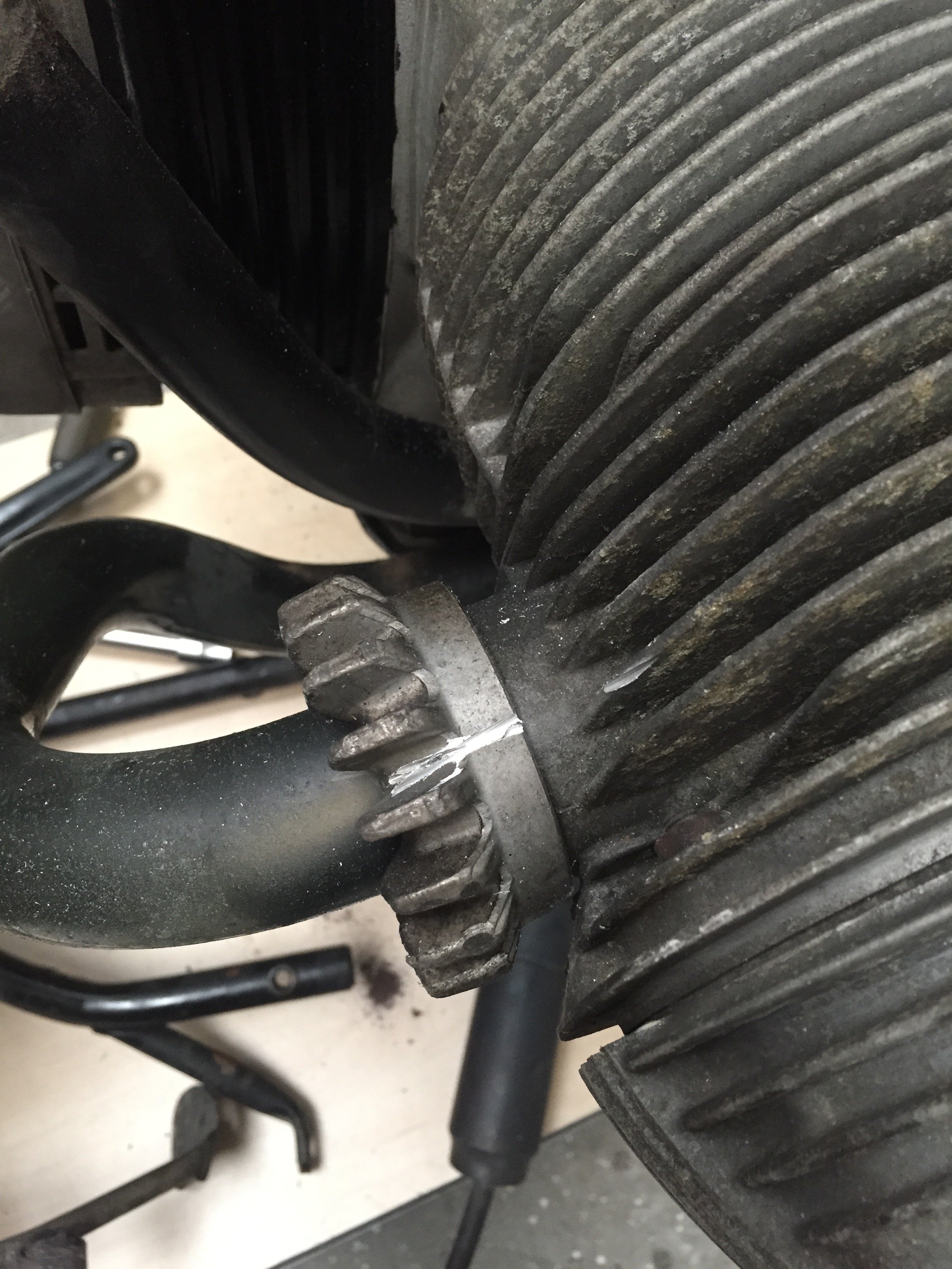

Seguimos con las roscas de los escapes. Hemos decidido cortarlos con radial. Intentamos hacerlo dando calor con un soplete y después con la llave específica, pero ni se movieron, por lo que para evitar causar daños en las roscas de las culatas, radial y a tirar millas:
