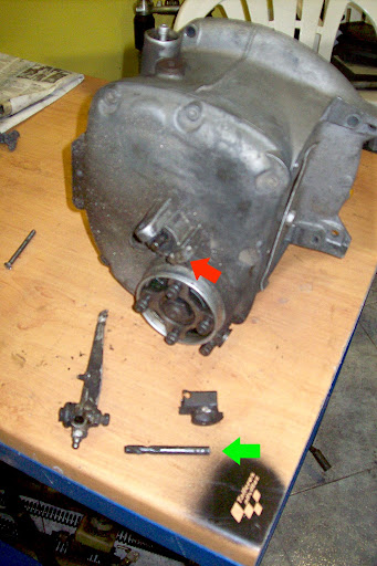

Os pongo tres fotos de tres de las chapuzas encontradas…, aparte de las porquerías que hicieron para convertirla en RT…, sobre todo en por el cableado…
Aquí la tapa de la caja cambios, donde se ve que se partió uno de los soportes que sujeta la varilla…, la reparación, para salir del paso quizás pero no dejó de ser una chapuza.

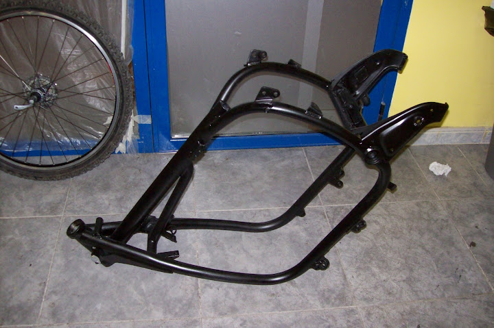

El chasis estoy lijándolo (me aburro), así como la caja de la batería. Tengo que liarme con el subchasis también.

Bueno, el chasis me lo han pintado con pintura epoxit, pintura que forma mucho cuerpo con el chasis y aguanta muy bien golpes y torsiones. Aún así, el trabajo ha resultado chapucerillo, no sólo por la ejecución, sino porque el acabado de la pintura queda algo rugoso. Por esto, se le va a dar un lijadillo y se le va a dar un acabado final.

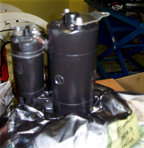

Ayer cogí el motor de arranque y lo llevé al taller de electricidad del automóvil de un amigo para ver si funcionaba. Le metió corriente y ¡¡¡perfecto!!, sonido limpio y se desplazaba perfecto. Me dijo que no lo abriera, que estaba bien. Como estaba de pintura bastante chungo, lo decapé, limpié y hoy lo he pintado:
Con esto eché la tarde...

He cogido la caja de cambios para inspeccionar la tapa ¡¡¡NECESITO UNA TAPAAAAA!!. Está rota y tenía una chapuza de cojones... ¡¡Vaya chapuzas, tenía que ser alguno de los propietarios :P Con flecha roja os indico la patilla partida. Con la flecha verde os señalo lo que habían empleado como eje de la varilla... ¡¡¡UNA BROCA DE TALADRO!!, qué cojones... :o :o :P :P Justo encima de la flecha verde está la pieza de hierro que le habían hecho para sustituir la patilla partida..., una guarrería. :P

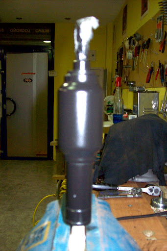

He saneado el amortiguador de dirección, lijándolo y pintándolo. Ha quedado así:

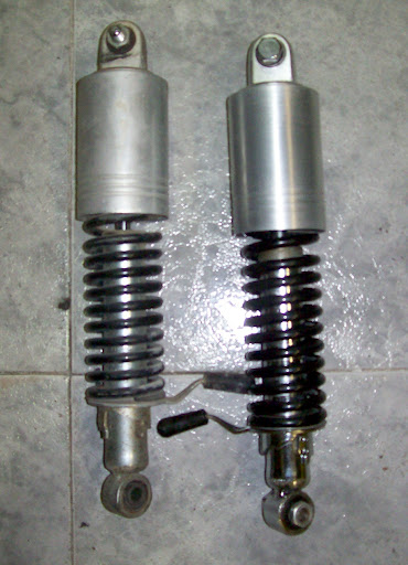

He limpiado uno de los amortiguadores, ¿cuál es el que ya está listo? ::)
