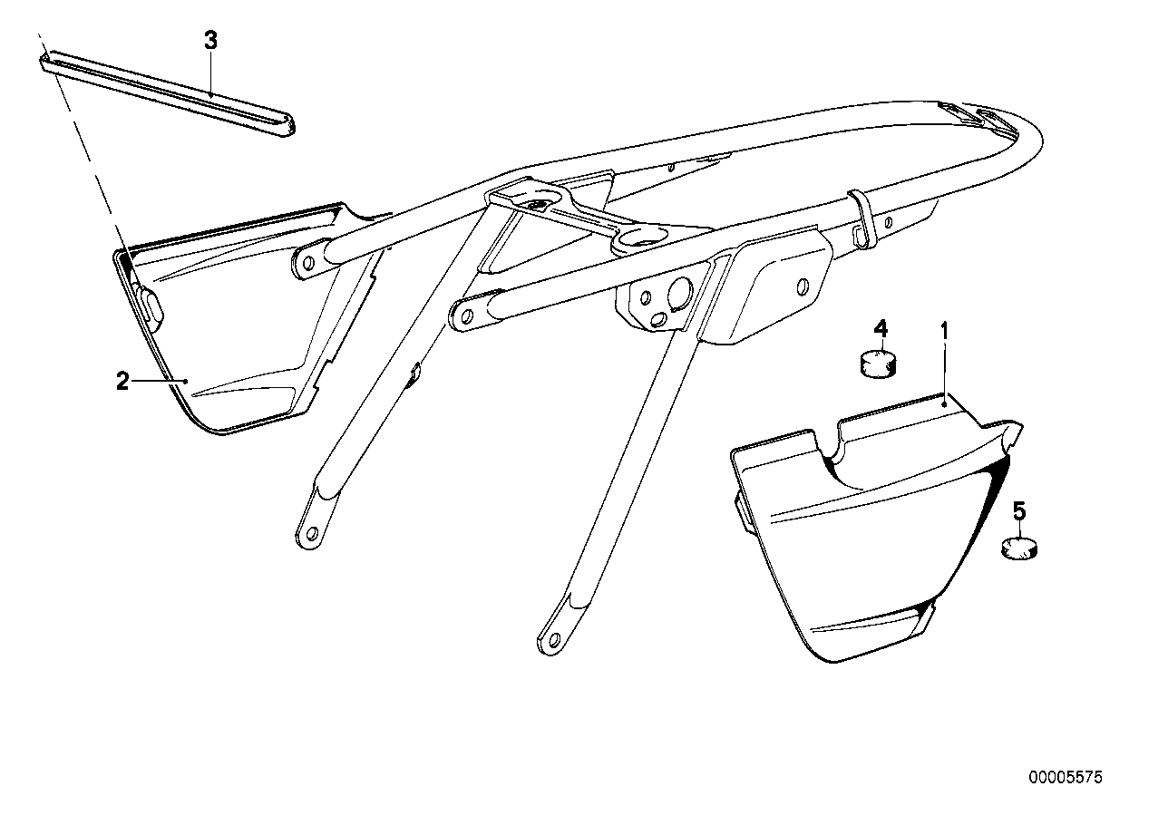

Buenas, despues de bastante tiempo de no pasarme por las clasicas, me vuelvo a unir con esta R100RS del 83 la cual he adquirido hoy. De carroceria esta en un edtado bastante aceptable. Pero hay wue hacerle todaa la juntas y retenes del motor, caja de cambio y cardan. Retenes de horquilla. Reparacion de bomba delantera y montaje de latiguillos metalicos. I revisar que el voltimetro y reloj no funcionan. Lleva 15 años sin pasar una ITV, pero hasta el año pasado se usaba en verano. Arranca a la primera. Temgo una duda. Como van sujetas las tapas de bateria? Con una goma? Porque las tengo pero estan desmontadas.

Rebienvenido a clásicas, Si pones la goma ( numero 3 ) de una tapa a la otra tienen un especie de gancho en la misma pieza y por la otra parte tiene una parte curvada que se encaja en el subchasis

Yo para las gomas de las tapas, suelo improvisar una tóricas grandes, y si te quedan algo sueltas, puedes hacerles un nudo en las puntas. Quedan muy bien y duran muchísimo y puedes comprar en cualquier ferretería industrial.
La cantidad asociada a esta goma en el realoem es 2. Nunca he entendido porqué. Se ponen las dos en el mismo sitio?
Es por seguridad en el caso de que una se rompa?
Es posible.
No obstante, yo tengo un truco. Les hago un agujero de un par de mm justo en el labio que queda bajo el chasis y les pongo una brida de las mas finas negra, y así jamás se caen.
Al que le compré la moto hace ya casi 20 años así lo tenía. El anterior dueño se tiró con la moto 14 años y así se lo recomendaron entonces, solo que las pillaban con un alambre, y ahora con la brida que no marca el chasis.
Es posible.
Buen consejo. Yo también llevo dos bridas aunque cogidas al chasis y pasadas por el gancho. Las tenso justo para que se puedan sacar aunque dificulte la caída.
Después le pongo una goma entre las dos bridas para acabar de tensar.
Esa goma la tengo puesta de manera que la puedo tensar y destensar a voluntad.
Compré las gomas por lo de la originalidad pero prefiero mi sistema.
Y ahora que tengo las tapas recién pintadas voy a pensar lo del agujerillo y así hacer imposible la pérdida.
Gracias!
Preciosa moto!
Bienvenido
Las dos gomas es por seguridad en caso de que una se rompa, para no perderlas
